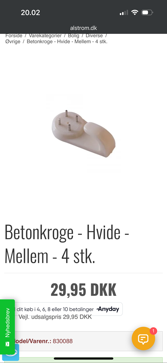

Jeg har købt nogle betonkroge (krog i plastik med små søm bagpå) i forskellige størrelser til at hænge billeder op på en murstensvæg. Jeg kan dog ikke finde information om hvor meget en krog kan bære. Altså hvor tunge billederne jeg hænger op må være . Har googlet og googlet, men uden held. Er der nogen der ved hvilken maks vægt der må hænges på en betonkrog
Et billede af disse kroge ville nok have været gunstigt.
Hvis det er det, som jeg tidligere kendte som betonkroge, så er det en flad plastickrog med fire korte søm (umder 10 mm). De holdt godt (over 1 kg) i en ren betonvæg. Jeg har senere brugt dem på en ren pudsvæg, hvor bæreevnen er bestemt af. pudsets karakter. På en mursten må bæreevnen også afhænge af, i hvilket omfang murstenen er beskadiget.
Som efry er inde på afhænger det af væggens beskaffenhed, og beton er jo ikke bare beton, så fabrikanten af ​krogene vil af samme grund ikke sætte bæreevne på.
Ja det er dem her 😊
Som nævnt af andre, det er væggen der bestemmer bæreevnen.
