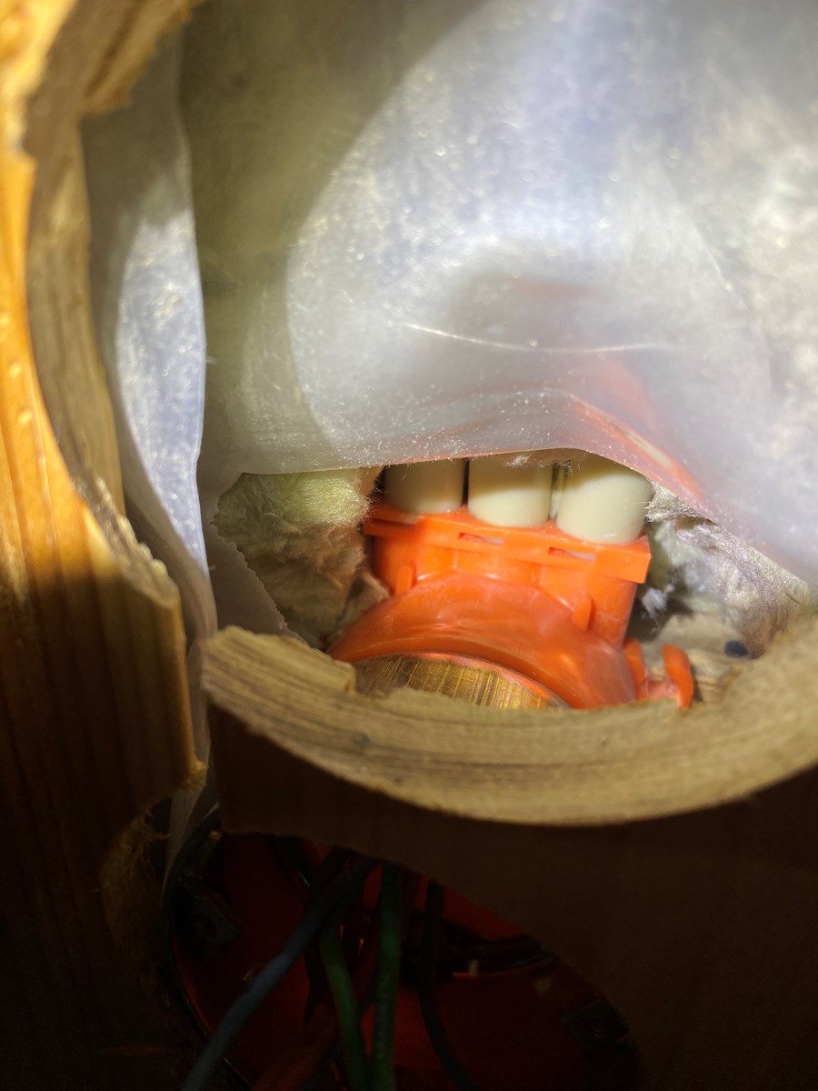

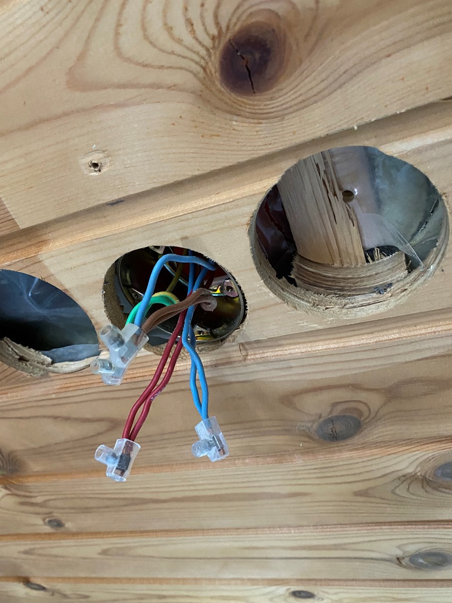

Jeg er i gang med at renovere vores badeværelse hvor vi i den forbindelse skal have sat nye spots op. I loftet er der profilbrædder og der bores hul i profilbrædderne til spots og jeg trækker kabler (3x1,5) under profilbrædderne hen til lofts rosetten.
Min udfordring er, at der i loftet allerede er brugt de tre af indgangene med et rør og ledninger - således at de er “blokerede” og på de resterende tre indgange imodsatte side er der et spær som blokerer disse tre indgange og derved har jeg svært ved at se hvordan at jeg kan montere ledningerne..
Mon nogen der kan hjælpe mig med dette? Tak 🙏
lad kablerne gå til en samledåse og så 1 kabel til loft udtaget
Der skal kun 1 kabel til lofts dåsen, og så sløjfer man fra det ene spot til det næste. Ikke nogen samledåse der.
Du må bore lidt i spær så der lige kan smutte et kabel ind fra den anden side.
Jeg ser 2 dåser, en af plast og en 700 dåse ( plade) Tændledning er måske begge steder. er det tilfældet kan du vælge hvilken dåse du vil.
