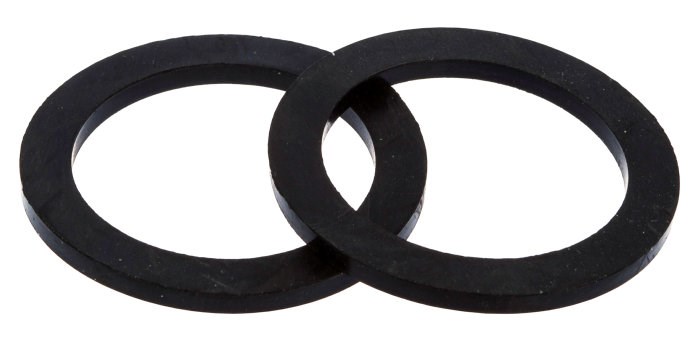

Nogle f jer der ved hvor jeg kan få 1 1/4" gummipakningner til bundventil i badeværelsesvask? Har været i forskellige byggemarkeder og kan kun få sådan en skumpakning (i et sæt) som desvære bliver mast helt flad og ikke lukker tæt i den vask jeg har.

Den skal vidst være meget tyndere og konkav så den føler bunden af vasken og bundventilen.
Den kan fåes hos alle vvs grossister, og vvs netbutikker. Koster ca. 50kr

Har du et tip til hvor og hvad de hedder? For hos de VVS butikker jeg har været har det kun været skumvarianten jeg kunne få.
VVS nr.: 747695010 eller VVS nr.: 745151603
koster hhv. 12,5 og 28,35+moms hvis jeg skulle købe dem hos Ahlsel

Så vidt jeg kan se er begge pakninger den der sidder på undersiden af vasken. Jeg skal bruge den der side inde i vasken.
Er det ikke bare sådan en tynd skumgummifætter der sikrer bundventilen ikke trykker ujævnt på vasken?
Hvis den ikke findes koster en ny bundventil incl pakninger under 200 kr

Der har siddet sådan en skum en før. Og den har jeg også monteret men den slutter slet ikke tæt og bliver flad. Har 2 andre vaske med en gummipakning så ventilen slutter tæt mellem ventil og vask i bunden. Måske jeg har en speciel vask :-D
køb unigum. Perfekt til det formål. Rul det som en pølse og skær af med hobbykniv når det resterende kommer op efter skruning.
Altså hvis det drejer sig om tætning på overdelen af vasken. TIl underdelen skal du bruge rigtige pakninger.
