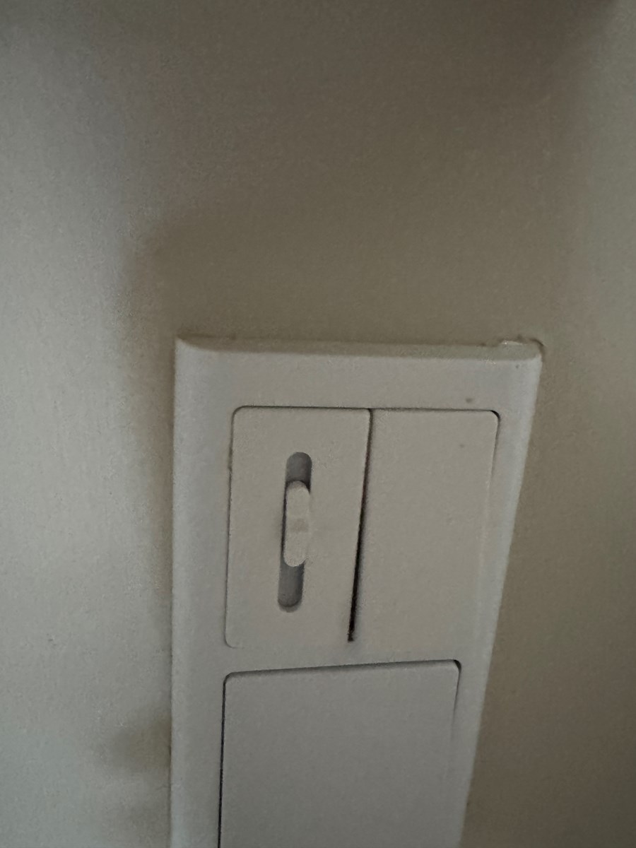

Hejsa. Jeg har et lampeudtag som styres af 2 afbrydere med fjedertryk. Til den ene af de 2 tryk er der en lysdæmper med sådan en skyder man skyder op og ned. Det virker ikke til at den virker med led-lamper da de begynder at blinke og gå ud når man bruger den. Hvad kan den skiftes ud med, som virker til led-pærer?

Mange tak for svar. Om det nogensinde har virket ved jeg ikke. Flyttede ind i huset for et år siden, og det har ikke virket mens jeg har boet her. Huset er kun 5 år gammelt så det er ikke så gammel en installation. Pærerne er dæmpbare.

Nu fik jeg pillet tangenten af min lysdæmper og kan se at det rent faktisk er en LED-lysdæmper. Jeg har prøvet at nulstille den efter vejledningen.
Der sker nu det at den genetlig virker okay i lidt tid. Men efter noget tid går lamperne ud, og jeg kan ikke få liv i dem igen. Eneste måde at få liv i dem igen er ved at tage strømmen i eltavlen, så kan de igen virke noget tid. Tyder det ikke på at dæmperen er defekt?
