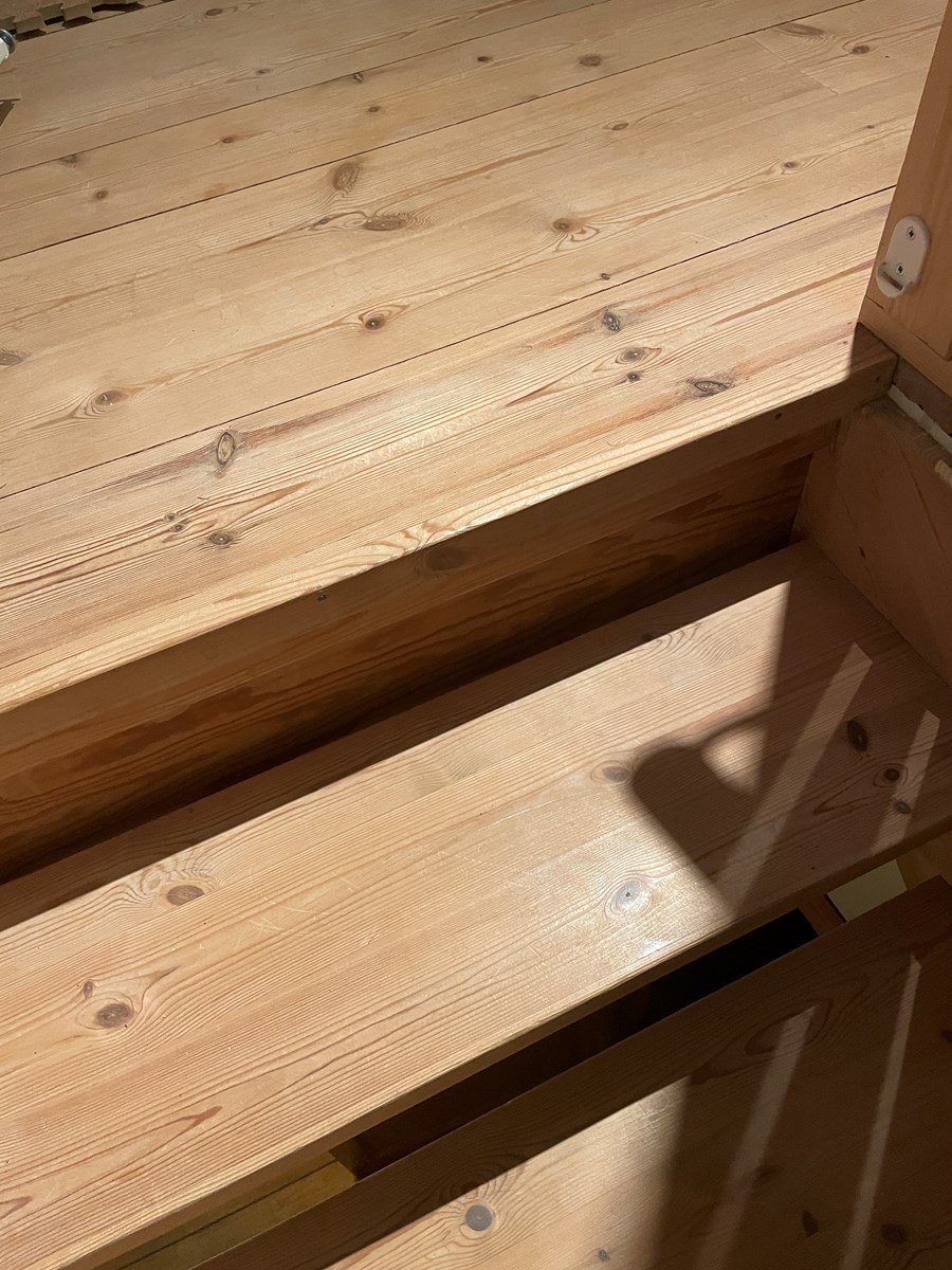

Hej. Jeg har et gulv i fyrtræ på 1 sal, som nok er lagt omkring 1985. Nogle steder knirker der meget, og bla lige ved siden af babyens seng. Jeg tænkte at forsøge mig med proppe metoden. Altså bore ud og skrue gulvet ned i strøerne.
Men hvordan finder jeg ud af hvor strøerne er?

Alt efter hvor godt det er isoleret, kan du måske lytte dig frem til hvor gulvet er mere "massivt", altså der hvor strøerne er.
Brug skaftet af en stor skruetrækker, til at banke med. Det kræver naturligvis at der er stille, så du kan høre hvad der sker
pil en fodliste af , så burde du kunne få noget ned og mærke dem
alternativt kan du måle dig frem , ved at tage målet fra spærender udvendigt
