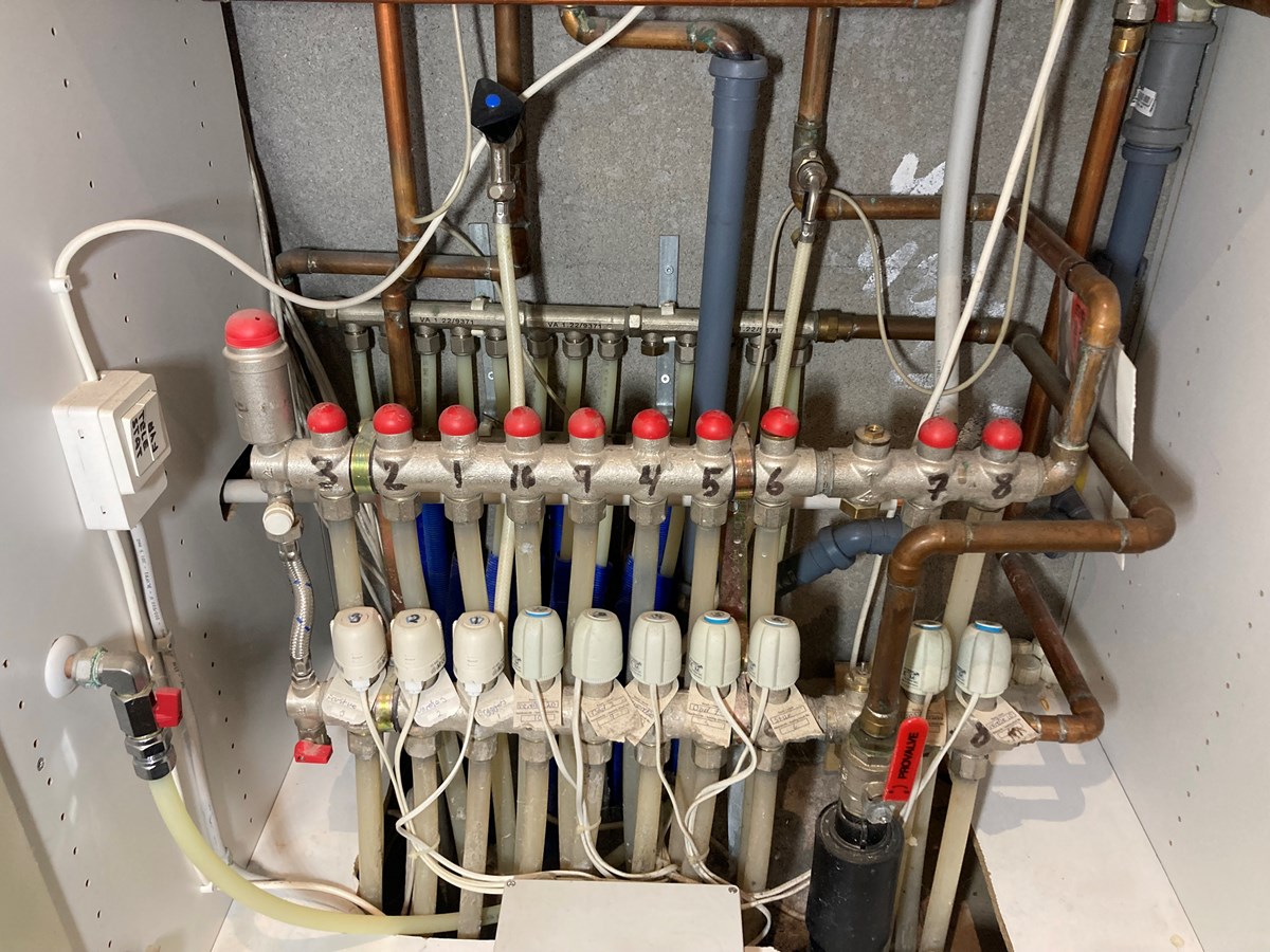

  2. Varmekilden er eksisterende gasfyr i beboelsen. Her er en ledig tilslutning på både frem- og retur-manifolderne. Se nedenfor foto med gule markeringspile.

Vandet, jeg fører frem (og tilbage) er fra to udtag (frem og retur) på de samme frem- og retur-manifolder, som forsyner hele husets nuværende 10 stk. gulvvarme-kredse. Derfor antager jeg, der er al den regulering mellem fyret og manifolderne, som der skal være. Med andre ord; min garage bliver bare nummer 11 på linje med de øvrige 10 stk.

Nu fik jeg lige set på dit billede. Jeg tror ikke du kan trække tilstrækkeligt med flow ud fra det ene udtag på dit eksisterende gulvvarmemanifold. Sådan et udtag er beregnet til ​maks 120 m slange.
​Er der ikke 2 3/4” propper i den ene ende af manifoldet der kan fjernes så du kan montere der?

Så vidt jeg kan se, er der ikke andre tilslutningsmuligheder på de to manifolder end dem, jeg beskrev i mit oprindelige indlæg. Nu har jeg vedhæftet et nyt foto, som viser alle installationerne lige under selve gasfyret. Hvis du kan få øje på yderligere tilslutninger, så hører jeg meget gerne fra dig igen.
