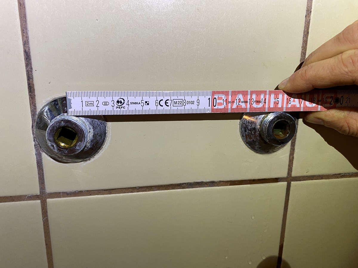

155 -> 150 mm armatur
Hej gode gør-det-selv-folk
Jeg forsøgte i dag at skifte mit gamle Broen Mastermix-armatur. Der var desværre 155 mm mellem rørene, mens alle nye armature jo er 150 mm. Der medfølger excentriske tilslutninger, men de passer ikke ind. Jeg ved ikke, om jeg tør skifte forskrugningerne. Der skal også et særligt værktøj til (stor firkantet bit?). Nogen der kan anbefale mig en løsning? På forhånd tak 🙂
Du er nødt til at have de gamle forskruninger " ud af vægen " hvis du ​har et topnøglesæt passer firkanten på skralden måske i hullet.
Ellers så tag fat udvendigt på gevindet med en rør tang, de skal jo alligevel udskiftes..
Tak, je_ns! Jeg overvejer lige, om jeg tør skrue dem ud. For jeg ved ikke, hvad der præcist er bagved, og om fliser mm. kan holde til det🙏🏼
Kan de blanke rosetter ikke skrues af, så du kan se hvad der er bagved?
