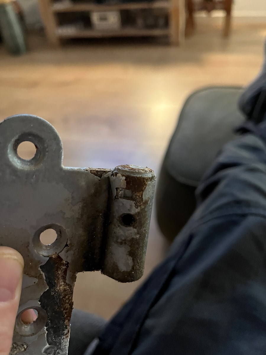

skille dør hængsel af
Hvordan skille jeg denne hængsel af ? Skal have ende prop af
Der er en lille leje inden i den som gør jeg ikke kan banke den ud med en dorn.
Jeg kan vel ikke få lejen ud uden at skal have proppen af?
Jeg skal have gjort alle hængsel rene og sendt til galvasering da de holder et år ved vestkysten
Kan du ikke banke lejet ud sammen med proppen ?
je_ns skrev den 19-01-2025 22:26:10
Nej....der er presset en hak ind i siden....ellers vil lejen jo også bare komme oven ud
Ja så kan det jo ikke komme den vej ud...
Hvad type leje sidder der, er det nylon ?
Stål kugle i en form for lejehus
Det er lidt svært at se hvor der evt er samlinger, kunne det være en mulighed at give det en tur med en stålkop for at få det gamle rust og maling af??
