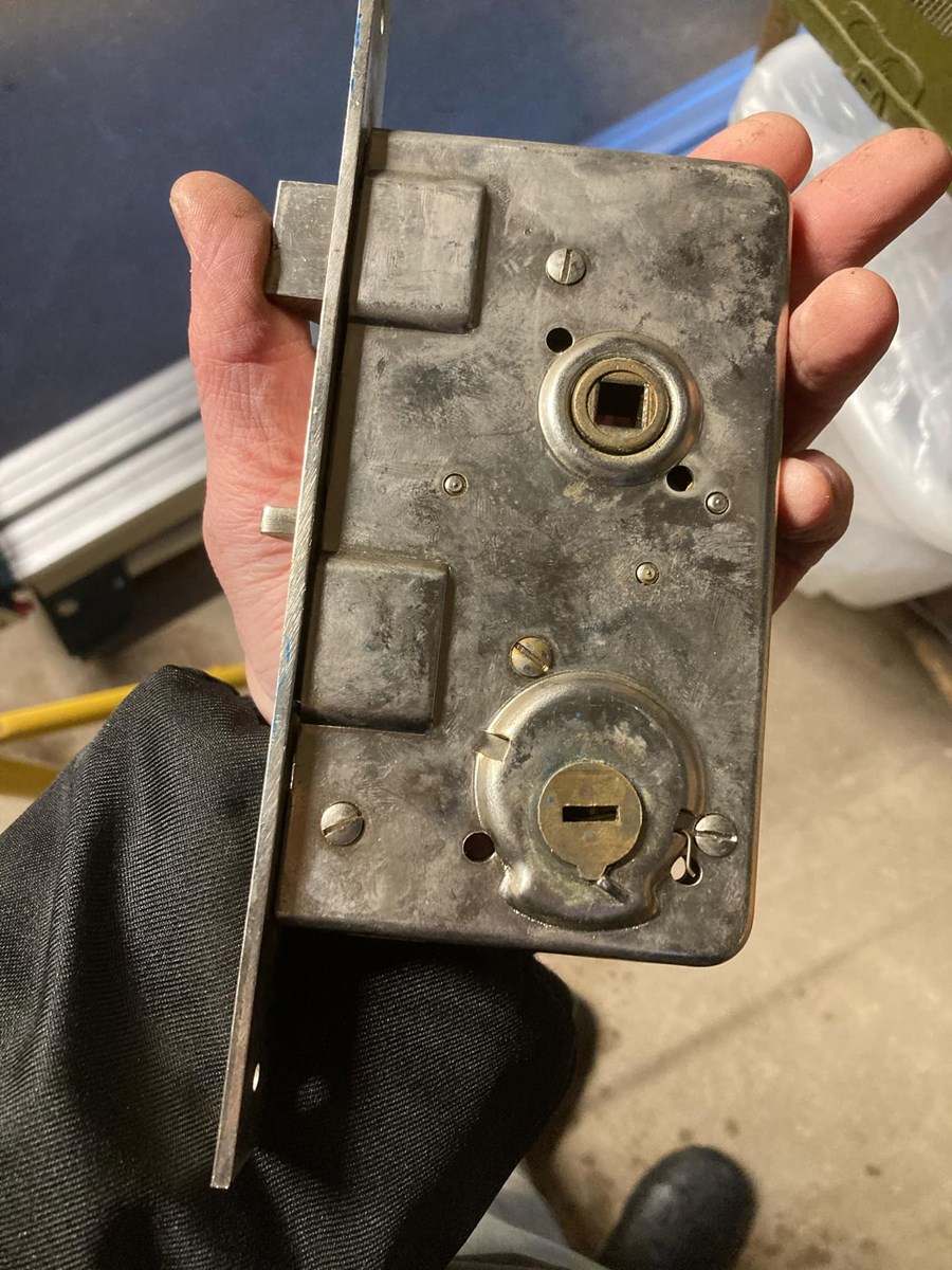

Ændre fallen på låsekasse
Kan man ændre/"dreje" fallen på denne ruko låsekasse?
Hvis ja- hvordan ?

umidelbart ikke

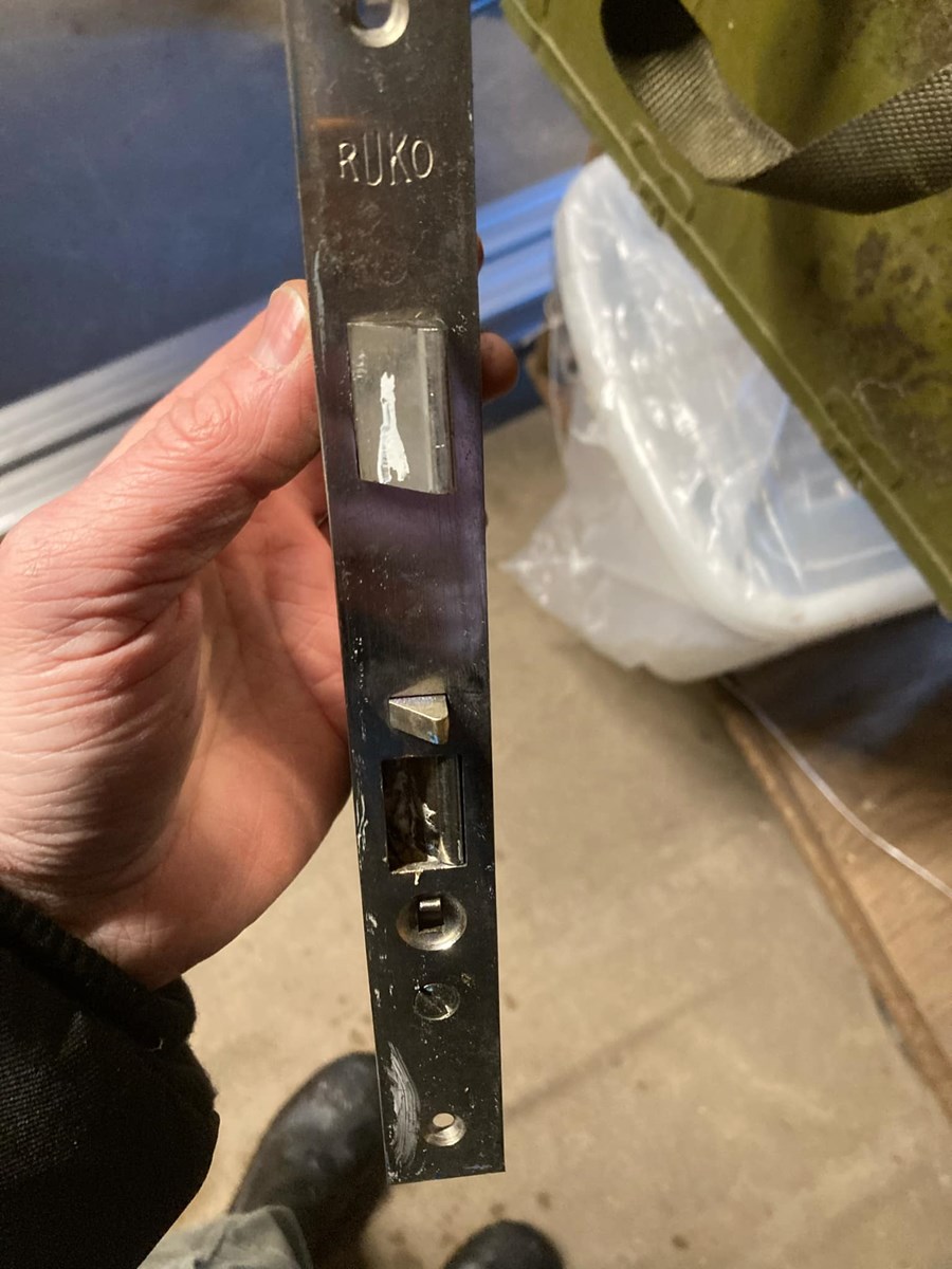

kan den ændres trækker du i palen (hvis den kan trækkes ud ) drejer du den bare rundt

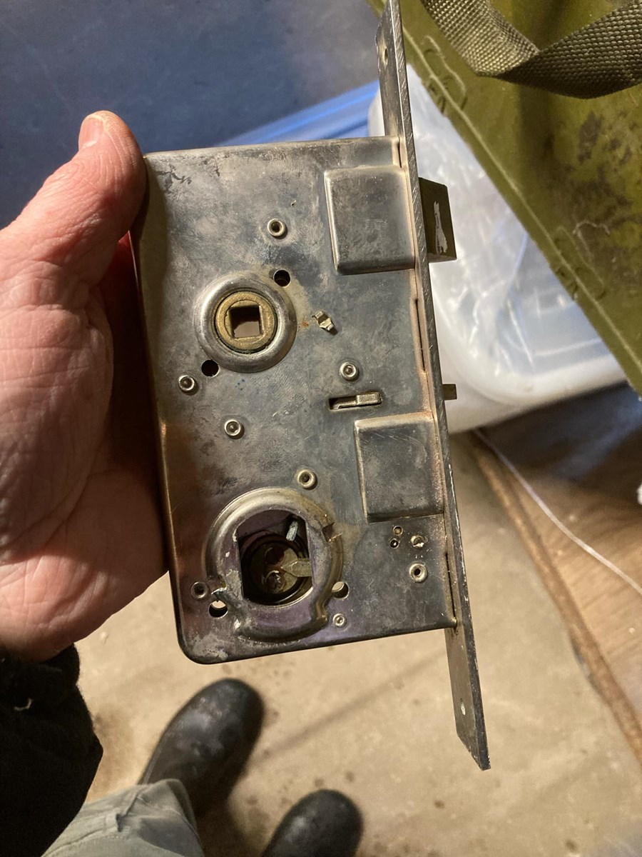

Prøv at åbne kassen og se om ikke du kan vende fallen. Jeg har gjort de på nogle men kan ikke huske om den var som din. Men der er aldrig noget forgjort ven at åbne kassen. Ta nogle billeder af indmaden så du kan samle den igen.

Det ligner en Ruko 245. Den sælges i højre og venstre model, så der er ikke en let måde at ændre fallen på. Den eneste mulighed er at prøve at åbne den og se. Men jeg tror det ikke.
Det ligner at medbringeren til vrideren er fast indbygget i den ene side. Den skal også byttes medmindre du vil have vrideren på modsatte side af almindelige danske yderdøre. Det vil betyde at din yderdør skal åbne udad huset (typisk svensk åbning). Vrider udvendig på døren giver ikke mening.
