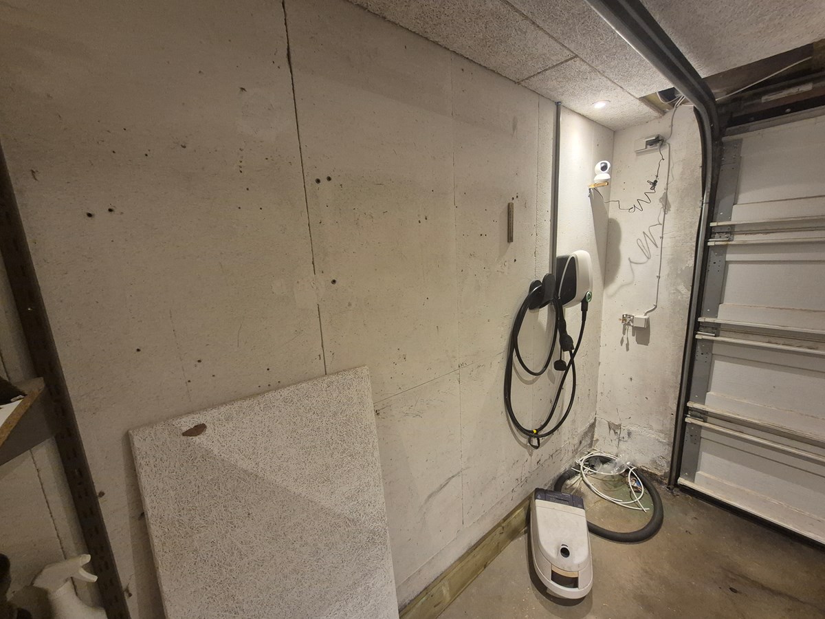

Har en garage jeg er ved at renovere... vil gerne have lavet væggene pæne, og havde først planlagt at pudse dem, men er ikke sikker på jeg vil blive tilfreds da mine evner med udkast er lig 0.
Påtænker derfor at sætte gipsplader op i stedet. Skal jeg have noget imellem beton væggen og gipsplader? Det er en uisoleret garage
Tak
I mine øjne ligner det gasbeton blokke. Hvis det er det, er væggene jo helt lige og kan pudses af en amatør med tyndpuds. Vedhæftningen klares ved at male med med cement blandet med vand. Alternativt kan væggene bare fuldspartles. ​
Gipsplader i et uopvarmet rum er ikke en god løsning.
Selvbygger med stort S.
Det er gasbeton ja. Når det kommer til murer arbejde skal krg have det lidt ind med ske ( murerske ;) )
Du siger jeg køber en pose cement og rører tynd op, ruller tynd ud på murer for at der er noget at binde på
Derefter skal krg så bruge en tyndpuds til det færdige produkt.

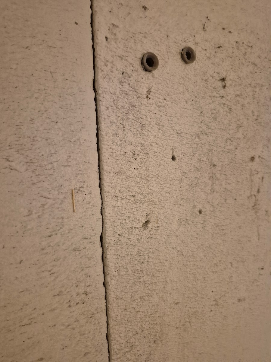

Hvordan med revnerne imellem blokkene. Er det en armerings tape eller ?
Det skal bare pensles på med en stor kalkkost.
Det bør ikke være nødvendigt at gøre noget ved samlingerne inden du pudser.
