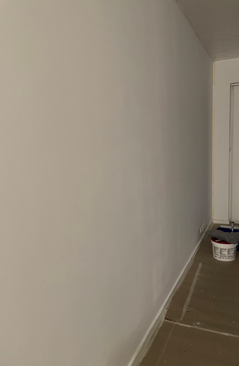

Maling dækker ikke visse steder på vægen
Håber, der er en venlig sjæl, der kan give et godt råd.
Jeg har malet min nye lejlighed, men en enkelt væg er ikke blevet som forventet. Som det fremgår af billedet, er der farveforskelle eller områder på væggen, hvor det ser ud, som om malingen ikke dækker ordentligt. Det kan ikke ses, når man står direkte foran væggen, men kun når man kigger langs vægen.
Alle andre vægge er pæne og som forventet, uden farveforskel. Da jeg har malet en hel del gange før og ikke tidligere har oplevet dette, ved jeg ikke helt, hvad jeg skal gøre.
Jeg har malet vægen over tre gange, over tre dage med Flutex Pro 5, og væggene har været helt tørre, inden jeg har påført næste lag vådt-i-vådt. Væggen var hvid i forvejen, og farve forskellen har være cirka det samme sted mellem alle tre lag.
Velkommen på lds.
Fortæl lige hvad du tror der var på væggene, og hvad gjorde ved dem, før du malede?
Jeg har haft nøjagtig samme problem, også med Flutex Pro måtte male det 3 gange før det blev rimelig, men stadig væk en anelse flimmer.
Det var på forgrundet glasfilt..
Det virker som om malingen tørre for hurtig, så den ikke flyder ret godt sammen og bliver lidt mat i striber.
( der var ikke ret varmt i rummet så ikke derfor)
Tak.
Det kan jeg sige med ret stor sikkerhed, da det er forholdsvis nybygget. Der er filt på væggene, og der er oprindeligt malet med flutex 5 (hvilket tidligere ejer også har malet med). Jeg har lappet skruehuller og vasket væggen med grundrens inden maling.
