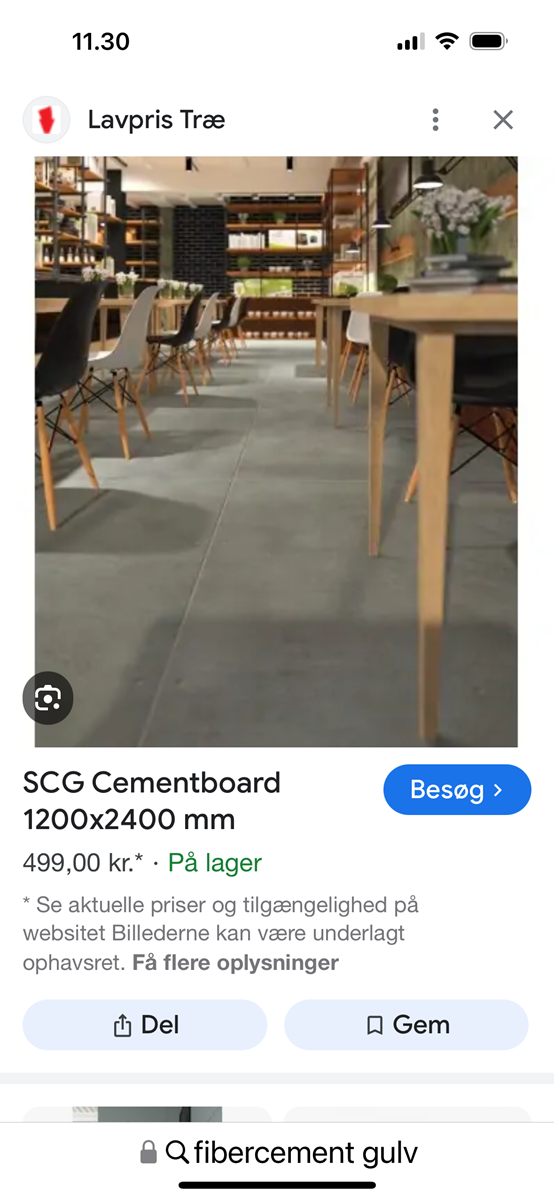

Hej jeg er ny på siden og  ret uerfaren handywoman med hænderne skruet nogenlunde på. Jeg er glad ejer af gammel stald, som jeg gerne vil lave til gildesal med toilet. Jeg er faldet over det der hedder fibercementplader, som beskrives hos jem og fix som brugbare på gulv. Er der nogen her der ved om jeg kan lægge pladerne (60x120) som store fliser? Skal de på med fliselim med fuge mellem? Bør jeg male dem på kanterne inden og kan de holde til slid og til at gå på? Venlig hilsen Pipi

Vær opmærksom på at produktet rigtigt nok kan bruges på gulv, men at dette er i producentens 16mm udgave. Jem&fix fører så kun 12mm udgaven hvilken ikke kan bruges. Så lidt misvisende af jem&fix.
Prisen stiger en del i 16mm varianten. Så prisargumentet for pladen er som Superdiy også siger, ikke gangbar.

Har du er varenr. fra Jem & Fix, da det lyder underligt med Fibercementplader for gulv.
Det er vel ikke en læsefejl mellem gavl og gulv?
jem&fix har SCG cementboard fra BMC. De er brugbare/godkendte i visse gulvkonstruktioner. Dog ikke godkendte i det format der sælges i jem&fix, 12mm. Desværre et eksempel på mangelfuld vejledning fra jem&fix som kan få lds personer til at begå uheldige konstruktioner.
