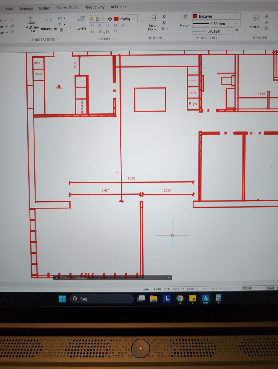

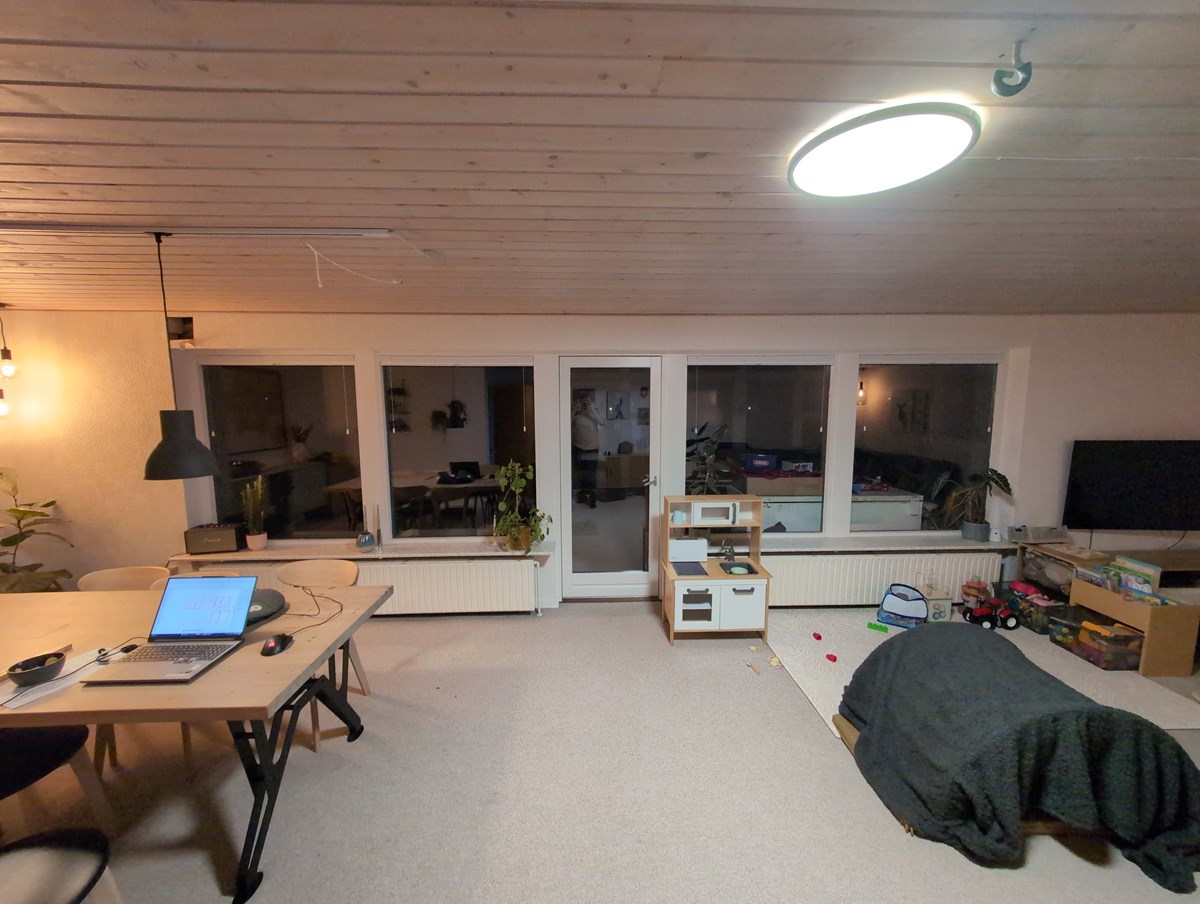

Hej jeg står og skal renovere mit hus fra "72 jeg har et terrasse parti på 6,5m hvor der er damprør (ø60) monteret imellem vinduer vi ønsker og kunne åbne hele væggen op.
Der er mulighed for at lave understøttelse med en spændvidde  på 3,9/2,6.

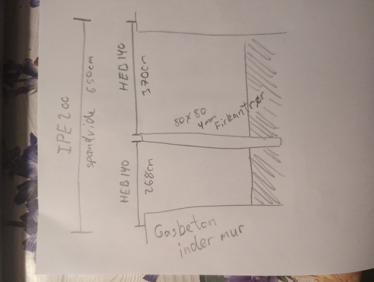

Min smed forslog 2 heb 140 bjælker som skulle understøttes på "midten", men vil høre om en ipe 200 bjælke ikke kunne være gennemgående i stedet for?
Da vi skal ha lavet nyt terrændæk vil der i starten ikke være muligt og have understøttelse.

Han sagde at han havde lavet det før og ville foreslå en midter stolpe på 80x80x4 som skulle være støbt fast. Og så to overlægger på HEB 140
Jeg vil dog høre om det er muligt og bruge en IPE 200 og have en gennemgående bjælke uden understøtning.

Din tegningen er stadig mangelfuld, for at lave en beregning.
Hvad er bredden på dit hus?
Hvad er taghældningen på huset?
Hvad er bredden på Gasbetonmuren?
Hvad er max højde for given bjælke, er det de 20 cm?

Huset er 762 cm bredt
Taghældningen er 30 grader
Gasbeton muren er 95mm
Maks højden på bjælken er 200mm

Sådan som jeg læser det du skriver så skal jeg have en understøttende stolpe så min maks spændvidde bliver 370cm

Jeg har vedhæft et billede så du kan se hvad det er projektet er.

HEB 140 = ca 1 cm nedbøjning, ved dimensioneret belastning.
HEB 160 = ca 0,6 cm nedbøjning, ved dimensioneret belastning.
HEB 180 = ca 0,4 cm nedbøjning, ved dimensioneret belastning.
Spændevidde = 4 m (3,7 + 2x15cm vederlag)
1/500 af 4 m= 0,8 cm
Som tidligere anført er HEB 140 ikke tilstrækkeligt, det bør være min. HEB 160, helst i fuld længde.
Gasbeton indervæg kan formentlig ikke være vægten på de næsten 1900kp.
Vægten bør fordeles til både for- og bagmur, eller søjle imellem for- og bagmur.
Okay bare så jeg har forstået det korrekt. så du vil anbefale at have gennemgået HEB 160 på 7,5m, 50cm vederlag i begge sider. Og så en støbt stolpe i "midten" og i begge sidder ? Da det ikke er muligt og ligge den af på ydermuren.
Og en IPE 200 vil du stadigvæk vudere værende for lille hvis man lave den understøtning de tre steder ?

Vederlag på 50 cm er ikke noget jeg har skrevet om!
Stålfabrikkens, 1,7 cm  nedbøjning er over max tilladt på 1,3 cm (1/5500 del af 6,5 m).

Hvor langt kan given bjælke komme til ydermuren, kan center af bjælken være i center af hulmuren, evt. med målfast skitse af hulmur og overliggende gitterspær?
Jeg har ikke skrevet at bjælken skal/burde ligge an på ydermuren, men følgende: Vægten bør fordeles til både for- og bagmur, eller søjle imellem for- og bagmur?
Spændevidde = 4 m (3,7 + 2x15cm vederlag), IPE 200 = ca 0,75 cm nedbøjning, ved dimensioneret belastning.
Altså med en understøtning, med spændevidde på 4 m.
Det ville hjælpe på nedbøjningen hvis understøtningen placeres i midten, med IPE 200.
Ideel placering af understøtning, for IPE 200, en eller 2, kan jeg ikke vurderer, det er op til dig.
