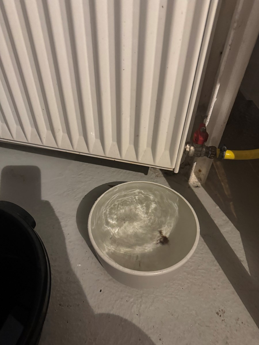

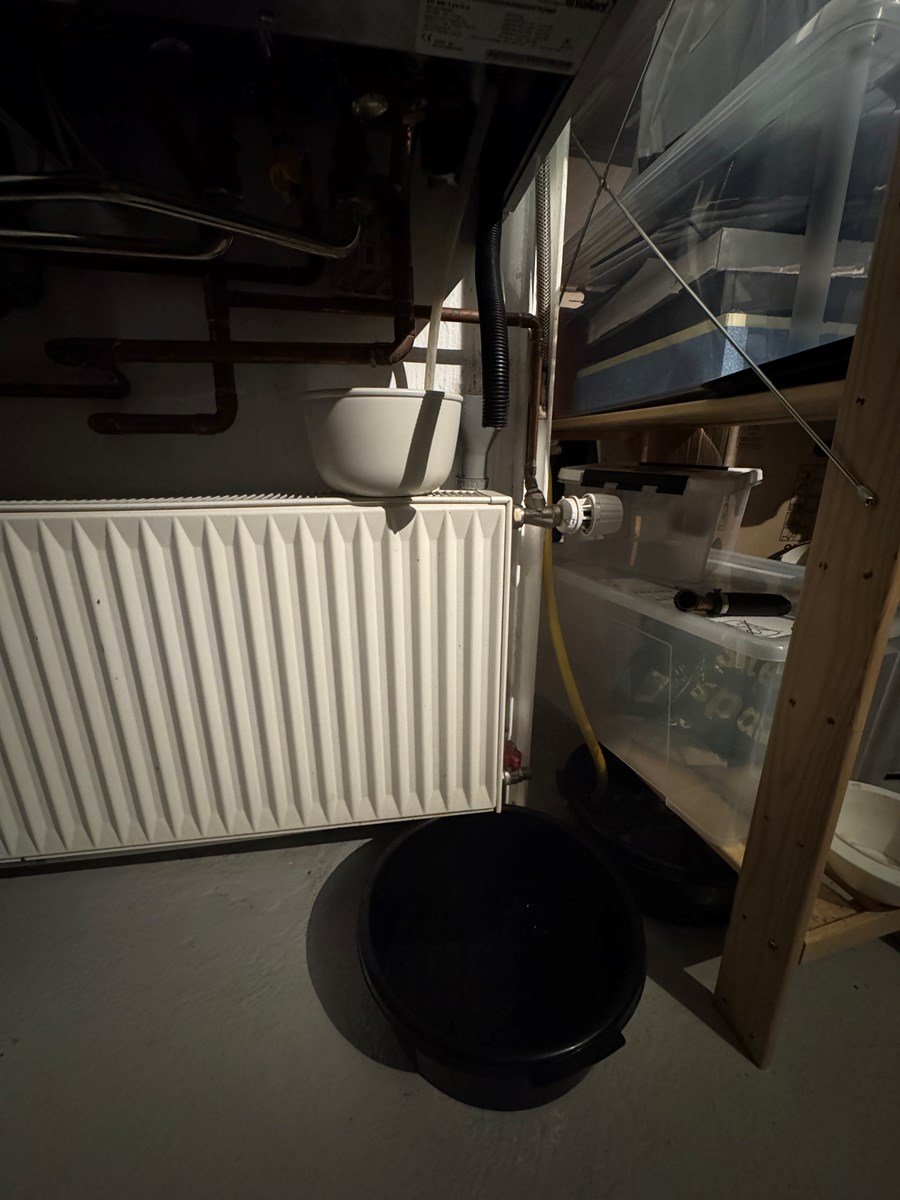

Mit Vaillant ECOTEC fyr taber vand. Jeg har skiftet veksler og sikkerhedsventil og nu taber det “kun” vand ud af det sorte rør. Altså kondensvand, men stadigvæk rigtig meget. Samtidig har jeg tjekket trykket i ekspansionsbeholderen med og uden vand på og der siger der 0,74 bar uden vand og 1,5 med vand på. Så den burde være OK.
Jeg prøvede den anden dag at slukke for fyret i 2-3 timer og der stopper det med at dryppe ret hurtigt fra det sorte rør. Men det sekund jeg tænder, så drypper det løs og nogle gange når fyret “arbejder” så kommer der sådan nogle skvulp og så kommer der meget vand på en gang.
Vandet der kommer er fyldt med skidt. Det har fyldt hele skålen + vand på gulvet på ca. 10 timer.

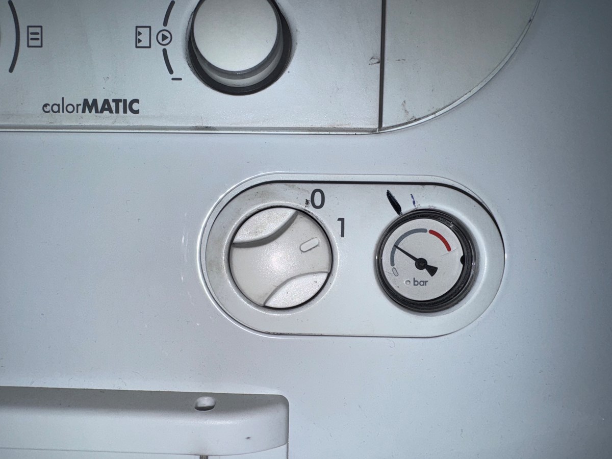

Billede 2 viser hvor meget tryk der er tabt på 10 timer. Fyldte vand på til den tykke sorte streg.

Man kan ikke se noget sort rør på dine 2 foto ?!?
Man kan på foto 1 se klart vand - som ikke kommer fra varmesystemet ?!?!
Hej Thomas,
Vandet i skålen er fra det sorte rør der har dryppet. Det var ikke vist før. Sorry. Og der er slam/skidt i bunden af vandet.

For hver m3 gas der brændes af kommer der ca. 1½ kg kondensvand - det lugter lidt syrligt (svovlsyrling = H2S03).
Derfor ledes denne mængde normalt til kloak.
Kan være at det "normale" afløbsrør er stoppet til, så det køber ud inde i fyret - i kassen - og ud af det sorte rør.
Hej igen Thomas,
Det lyder som en plausibel grund. Men så burde trykket vel ikke falde og det burde ikke være nødvendigt at hælde vand på eller hvad?
Kan melde at fyret ikke taber vand/tryk mere 😀
