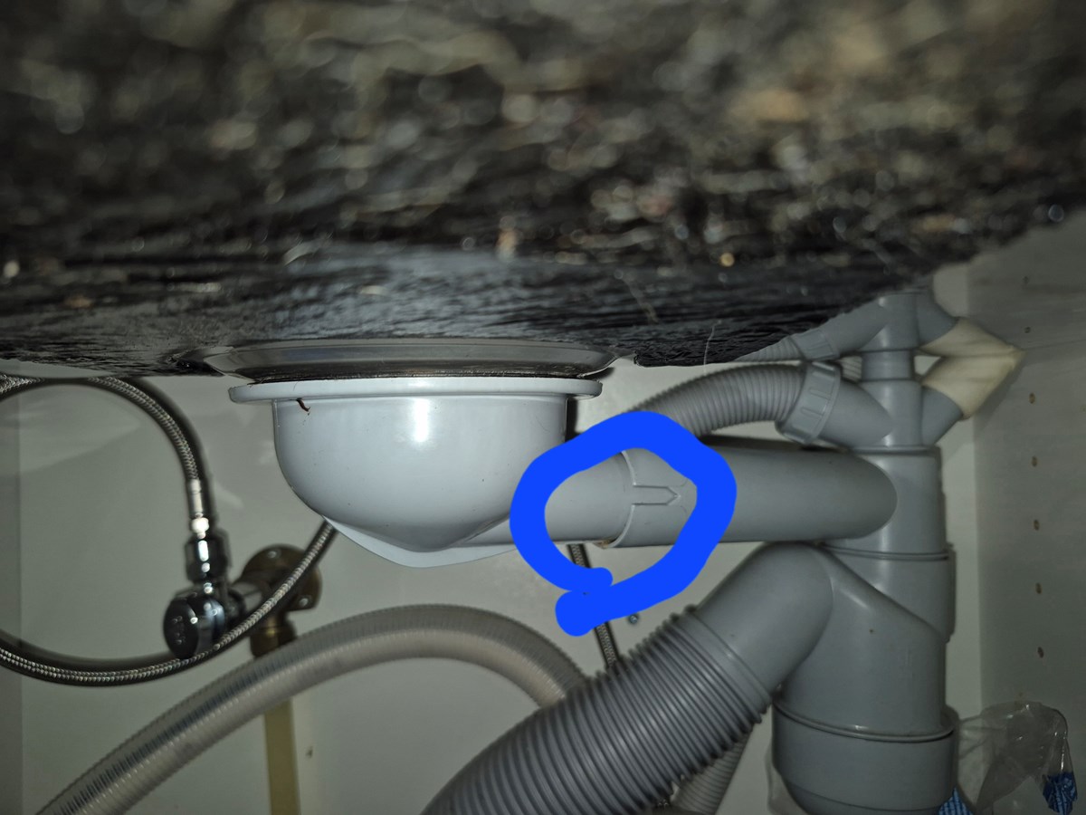

Der drypper med lidt vand fra samlingen som er markeret på billedet.
Hvad kan jeg gøre for at løse det problem?
skil samlingen og se om pakningen er overspændt, hvis den er så skift den eller spænd lidt mere hvis den er ubeskadiget

 Tak for svar. Hvordan skiller jeg samlingen?
Den rør føring ser noget speciel ud, fra vasken virker det vandrette rør som det er skudt ind i det andet rør og ikke skruet sammen.
Det afmonteres lettest ved og løsne skruen i bunden af vasken med en stor skive som kasser i kærven, pas på
 pakninger og når det samles igen sørg for fladerne på vasken og pakninger er rene når det spændes sammen.
​har det været tæt da det var nyt i den samling ?
