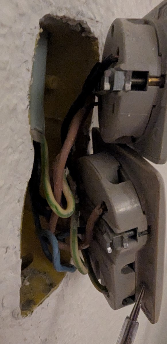

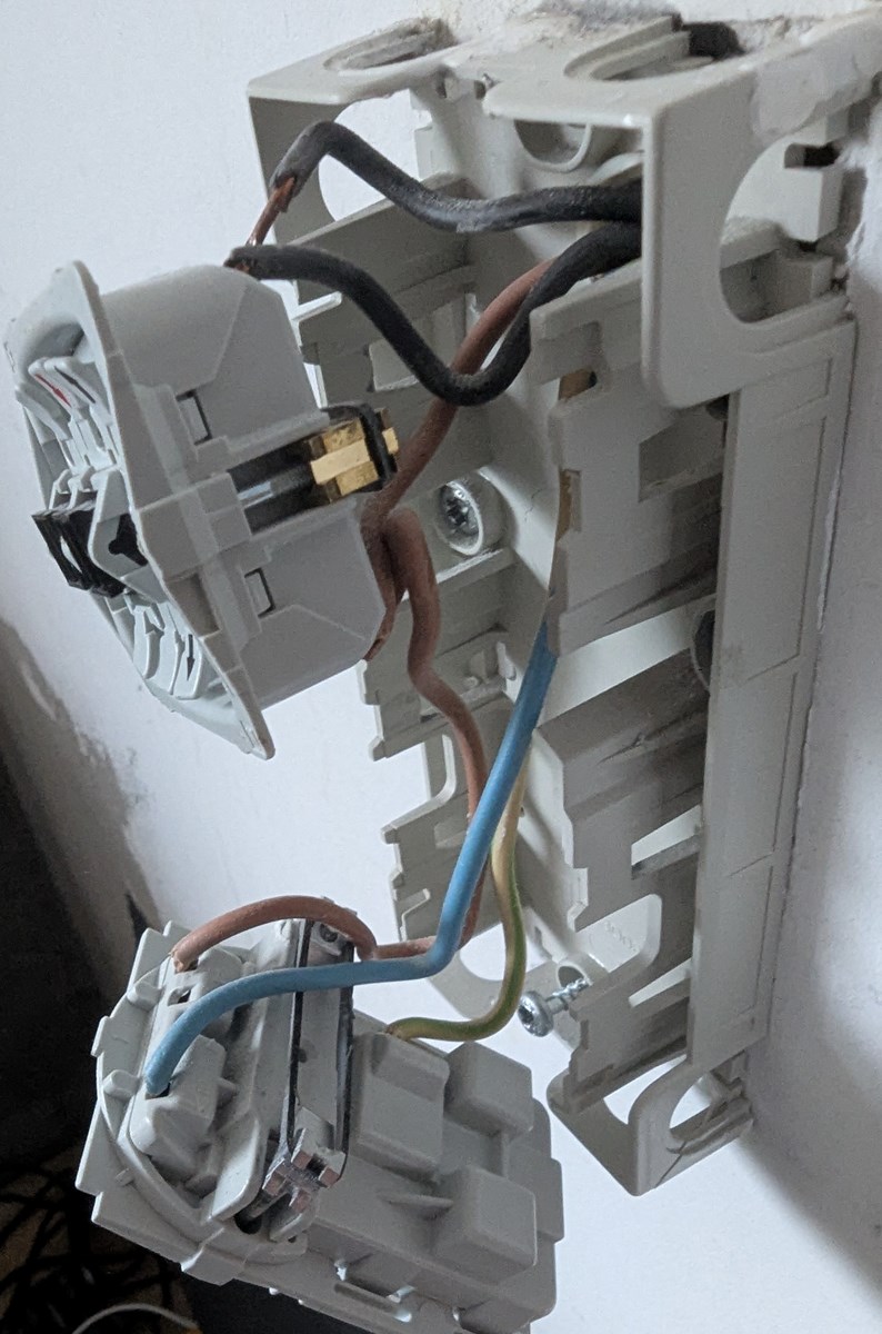

Ældre korrespondance som på billedet.
"Nyere" som på billedet, hvor brun kommer fra stikkontakt neden under og blå samt jord også sidder i stikkontakten.

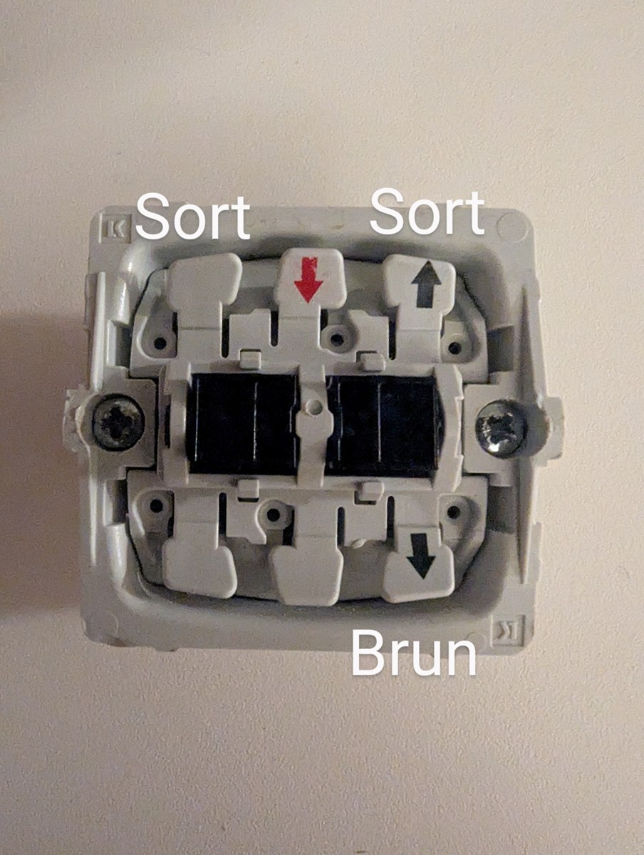

Du monterer den brune fra stikkontakten i klemmen markeret med pil ind. De sorte monteres i pil ud. Hvis afbryderen fungerer omvendt bytter du de to sorte. Du skal måske ændre forbindelserne i lampeudtaget, så den sorte fra den ny afbryder forbindes til M1 i lampeudtaget. Du kan også forbinde den af de sorte til en af ledningerne i den anden afbryder, og sætte en muffe på den der ikke bliver brugt.
For at fortælle mere præcist, kræver det at vide hvor den brune er forbundet i den viste afbryder. Der er to måder at lave korrespondance på.

 Den ser sådan ud på den anden 🙂
Jeg spørger til at ændre korrespondance kontakterne  til en enkelt afbryder et af stederne, så der ikke findes korrespondance længere.

I den afbryder, der skal fjernes, fjerner du den brune ledning mellem stikkontakt og afbryder og forsyner de to sorte med hver sin muffe. og sætter et blindlåg på.
I den afbryder, du vil udskifte, sætter du den brune i klemmen med pil ind og en af de sorte i klemmen pil ud. Det er ikke muligt afgøre ved at se på billederne, hvilken sort der er tændledning, så prøv hvilken der tænder lyset.

 Fedt 👍 det virker nu som ønsket.
Tak for hjælpen  💪
