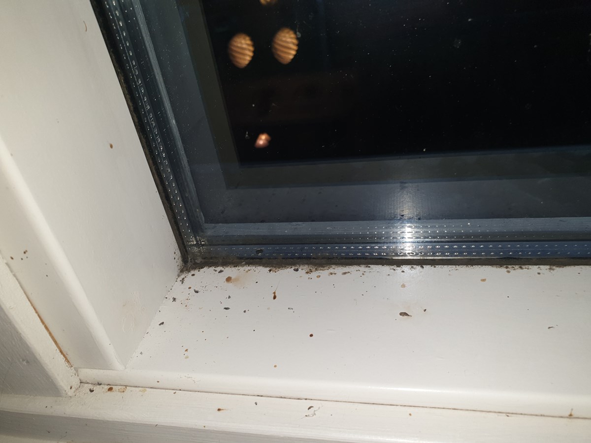

Hver anden måned i vinterperiode er mine loftsvinduer groet til med sort mug, sikkert manglende udluftning.
Efter grundig rengøring -hver anden måned- lægger jeg en lille ½ klorin- ½ vand-film på de sorte vinduespakninger. Ved 100 % klorin opløses de sorte vinduespakninger.
Loftsvinduer kan kun nås med stige, og de er besværlige at rengøre. Til gengæld kan karmen ikke ses fra gulvet. Er der nogen der har et godt forslag til mere langtidsholdbar løsning, uden muggen breder sig i hjørnerne, selvfølgelig ud over de to gange daglige udluftninger som jeg "glemmer".

Det er skimmelsvamp.
Læs kloge ord ​​her​​​
Mange tak, det er sandsynligvis manglende udluftning om vinteren. Er der nogen der har erfaringer med produkter der er godkendte som svampemiddel og kan bruges til at afrense og desinficere områder med skimmelsvamp. Altså ud over min hjemmeblanding af ½ vand og ½ klorin.
kh Ib
Vh Ib Sillebak Kristensen, Viborg
Hvad med Rodalon?
Den er måske bedre end din blanding, selvom den også er yderst effektiv.
Ellers kunne du bruge en affugter på den korte bane og et nyt vindue på den lange.
Jeg har lige fået udskiftet et ca. 6 år gl tagvindue med et nyt trelags.
Der er allerede en verden til forskel.
Under sidste frost dage havde jeg is på det hele dagen og dejlig varmt i rummet.
Ingen kondens.
