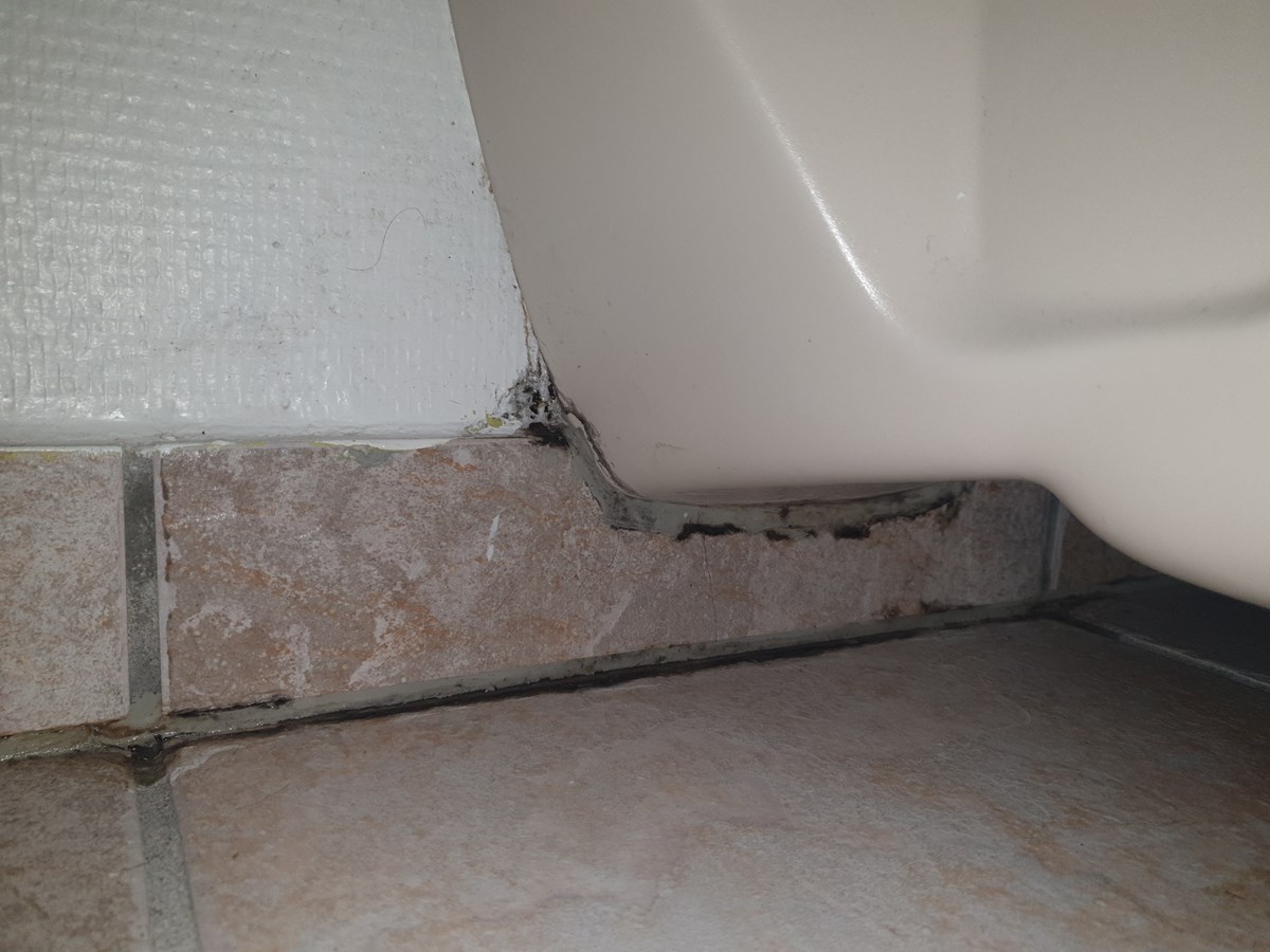

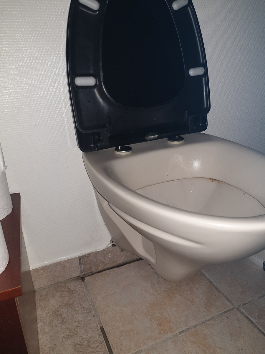

Har et utæt afløb fra Geberit væg-WC. Kan jeg selv tætne pakningen, hvis jeg afmonterer wc. Jeg er ikke vvs uddannet, men kan godt lide at lave tingene selv. Har vist læst et sted at væg-WC er meget vanskelige af afmontere? Erfaringer?
Eller må jeg bøje mig i støvet og ringe efter en VVs'er?

Der er intet svært ved at afmontere kummen.
Der findes mig bekendt kun 3 måder det er fastgjort.
1 skjult montering som tilgås gennem hullerne til sædet
2 skjult montering med huller nedefra
3 synlig montering med plastkapper over boltene
Kan du ikke se enten løsning 2 eller 3 skal toiletsædet af. Så løsnes det med en lang unbraconøgle.
Husk at skære silikonefugen af først.
