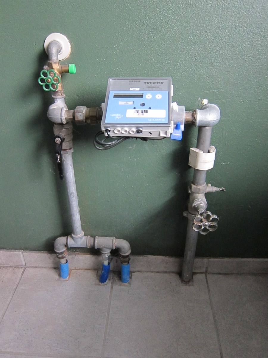

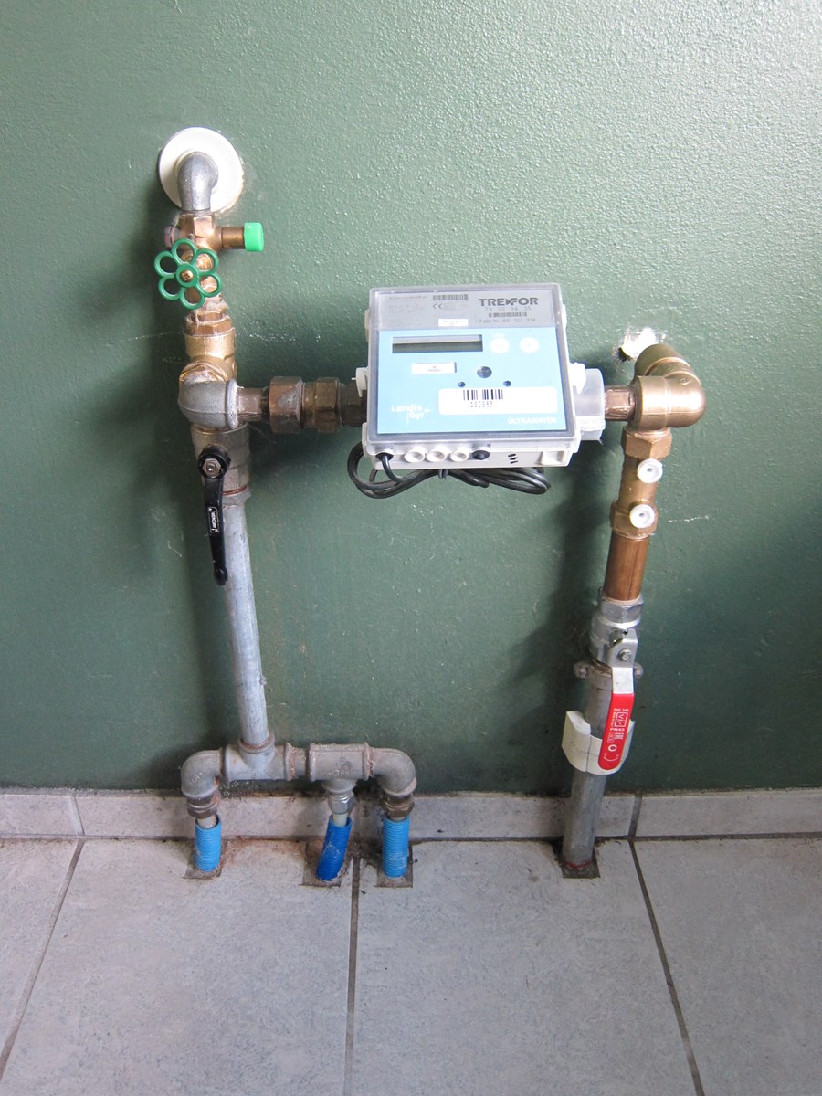

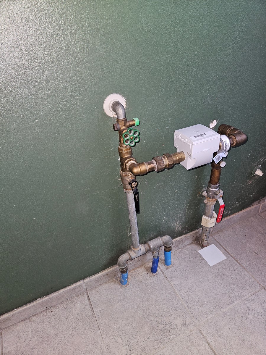

Jeg fik en VVS'er til at udskifte det meste af det, der sad ovenfor stikledningen. Se det sidste foto for hele konstruktionen.

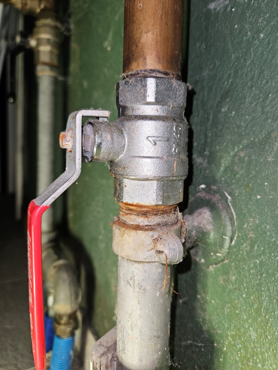

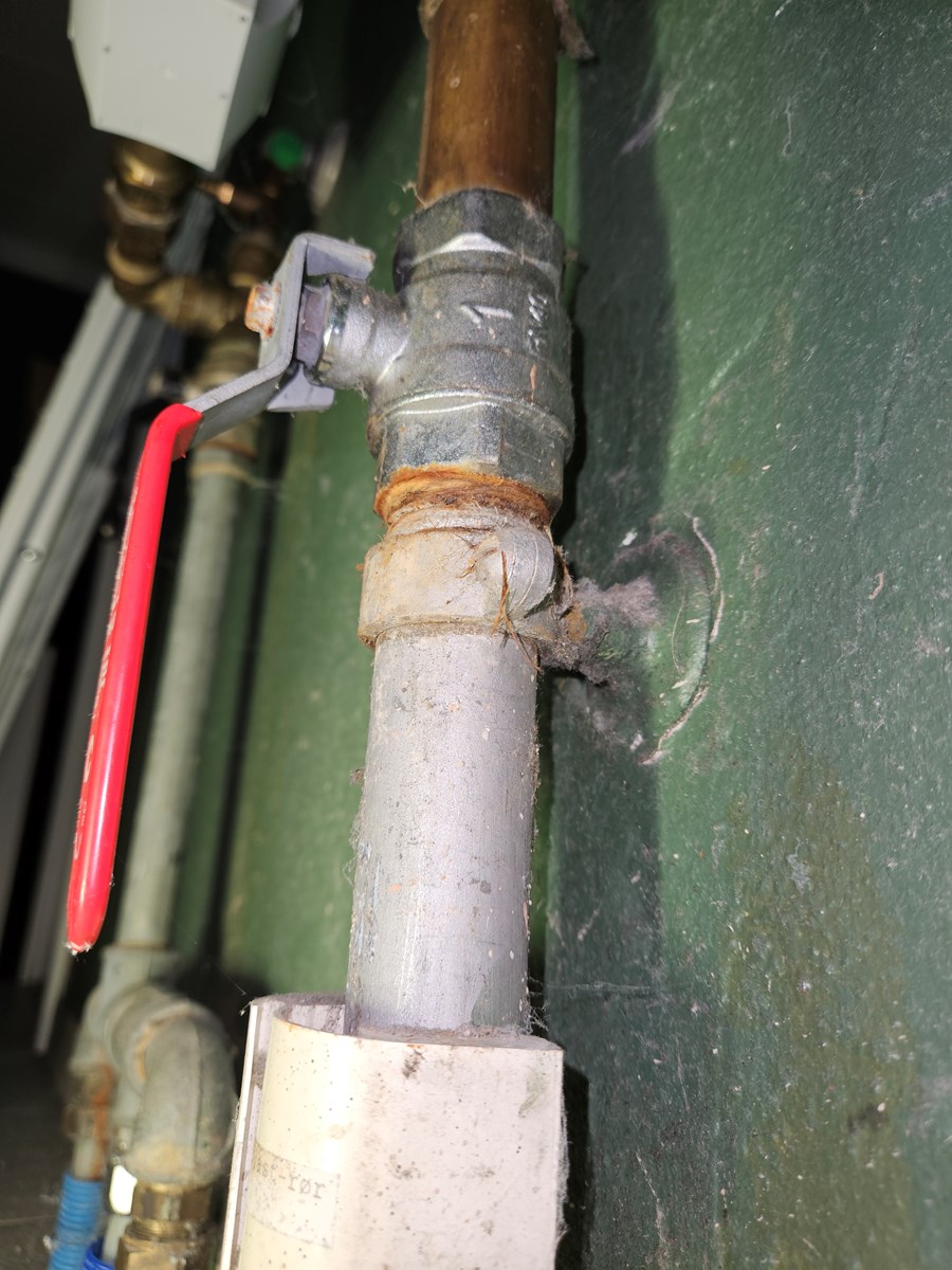

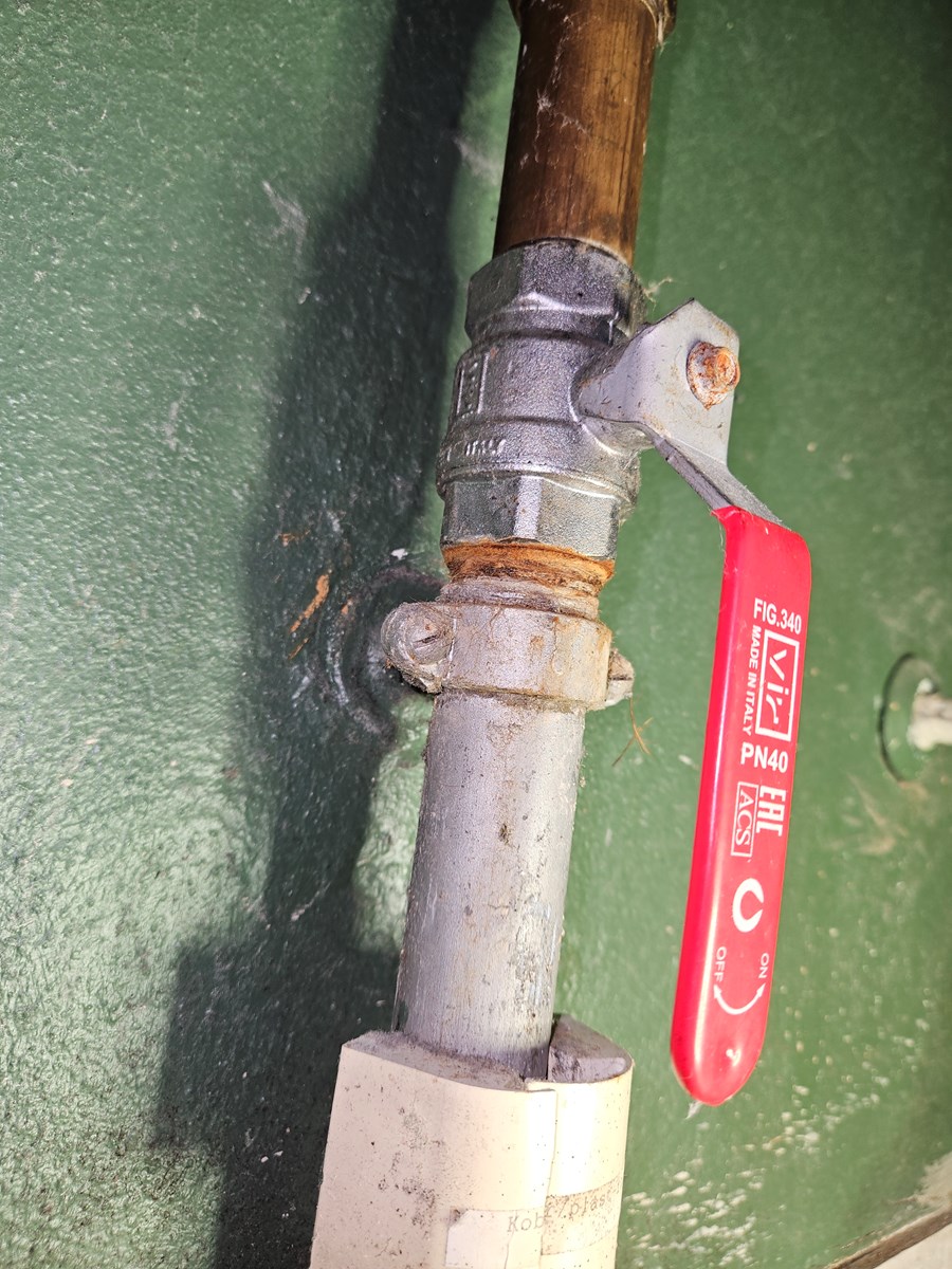

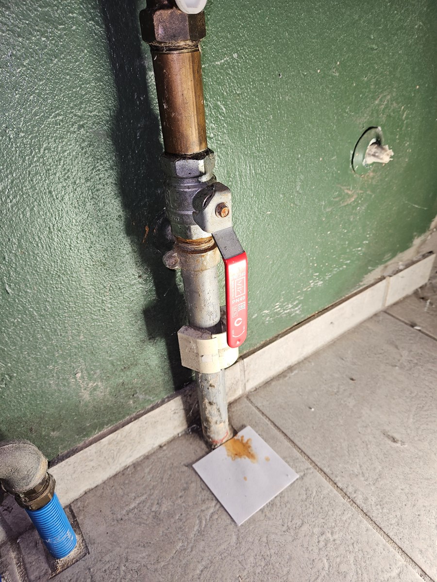

Siden maj sidste år har jeg indtil videre oplevet fem gange (ca. hver anden måned) at der er dryppet rustfarvet vand på gulvet foran stikledningen. Kun nogle få dråber hver gang. Efter det skete første gang begyndte jeg at lægge et lille stykke papir foran røret for bedre at kunne opdage, hvis det skete igen. Selvfølgelig er det altid sket om natten og da der er tale om så lidt, er alting selvfølgelig knastørt når jeg opdager det.

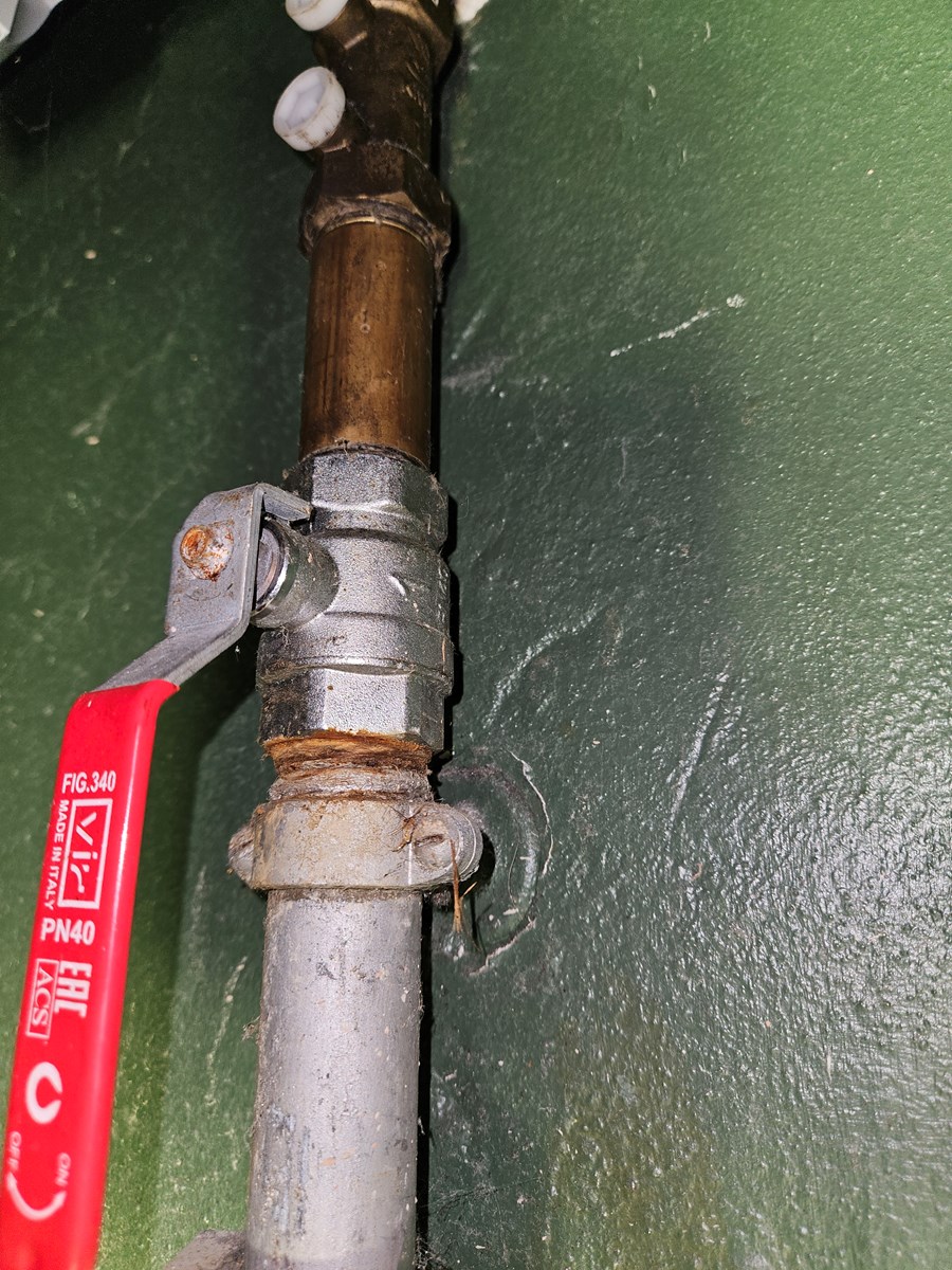

Jeg mistæker samlingen mellem kuglehanen (messing?) og røret fra stikledning (galvaniseret?), men som sagt er der kun tale om ganske få dråber per gang og jeg har mere end svært ved at regne ud, hvordan de "rustne" dråber kan falde ned uden at misfarve rør eller andet på vejen.
Jeg gætter mest af alt på, at der er tale om kondens, da jeg går ud fra, at en decideret lækage (startende indefra) ville resultere i et mere konstant og tiltagende problem.
Ikke desto mindre er jeg bekymret for, hvordan det galvaniserede rør ser ud indvendigt. Never mind alt det der sidder ovenfor, da det nemt kan skiftes, men det vil være et noget større problem, hvis det nederste rør skal skiftes.
Det blev lavet for godt 7 år siden.
Er der grund til bekymring? Er det tid at tilkalde en VVS'er (igen)? Og vigtigst af alt: Hvad vil i så fald være den korrekte løsning?
Vil tro at samlingen ikke er pakket ordentlig. Der kan også være en tæring i gevindet, så det ikke kan pakkes tæt. Er det tilfældet, er det ret let at reparere. Den øverste stump rør skæres af, og erstattes af en “primofit”.
Søren O skrev den 17-01-2025 09:30:52
OK, men hvis samlingen ikke er pakket ordentligt, ville det så ikke netop medføre en konstant og tiltagende piblen, snarere end at der kommer nogle få dråber med 1-2 måneders mellemrum? Med mindre partikler søger mod utætheden?
Jeg spurgte ChatGPT og fik nedenstående svar: Kan nogen herinde bekræfte, om dette kunne være tilfældet?
Det lyder lidt søgt. Hvorom alting er, så skal det vist se en del værre ud før der bliver akut brug for en VVS'er, så lige her og nu er jeg mest interesseret i at vide, hvad jeg har med at gøre og hvad der skal gøres ved det (af en fagmand).

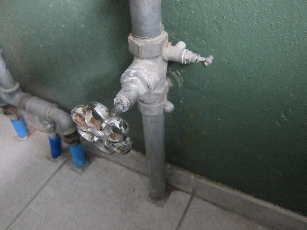

En mangelfuld samling burde ikke i sig selv føre til tæring(?) Jeg har tilføjet nogle billeder fra dengang (2017) det blev lavet, så man kan se den tidligere stophane/konstruktion. Det ser (sidste billede) ud som om der er en kant af skidt (rust) lige under samlingen umiddelbart efter det blev lavet, men jeg har desværre ikke et nærbillede af det fra en god vinkel. Det kunne også se ud som om at den nye kuglehane ikke er skruet så langt ned over røret som den tidligere, men igen er det svært at vurdere ud fra vinklen. Det skulle dog ikke undre mig. Da den unge VVS'er i sin tid havde samlet det og åbnede for den nye hane, piblede det ud fra den vandrette del af samlingerne og måtte skille tingene ad for at prøve igen, så det skulle ikke undre mig, om han havde lavet andre fejl, såsom ikke at indsætte et mellemled(?) for at undgå tæring.
