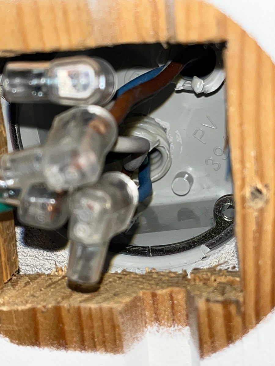

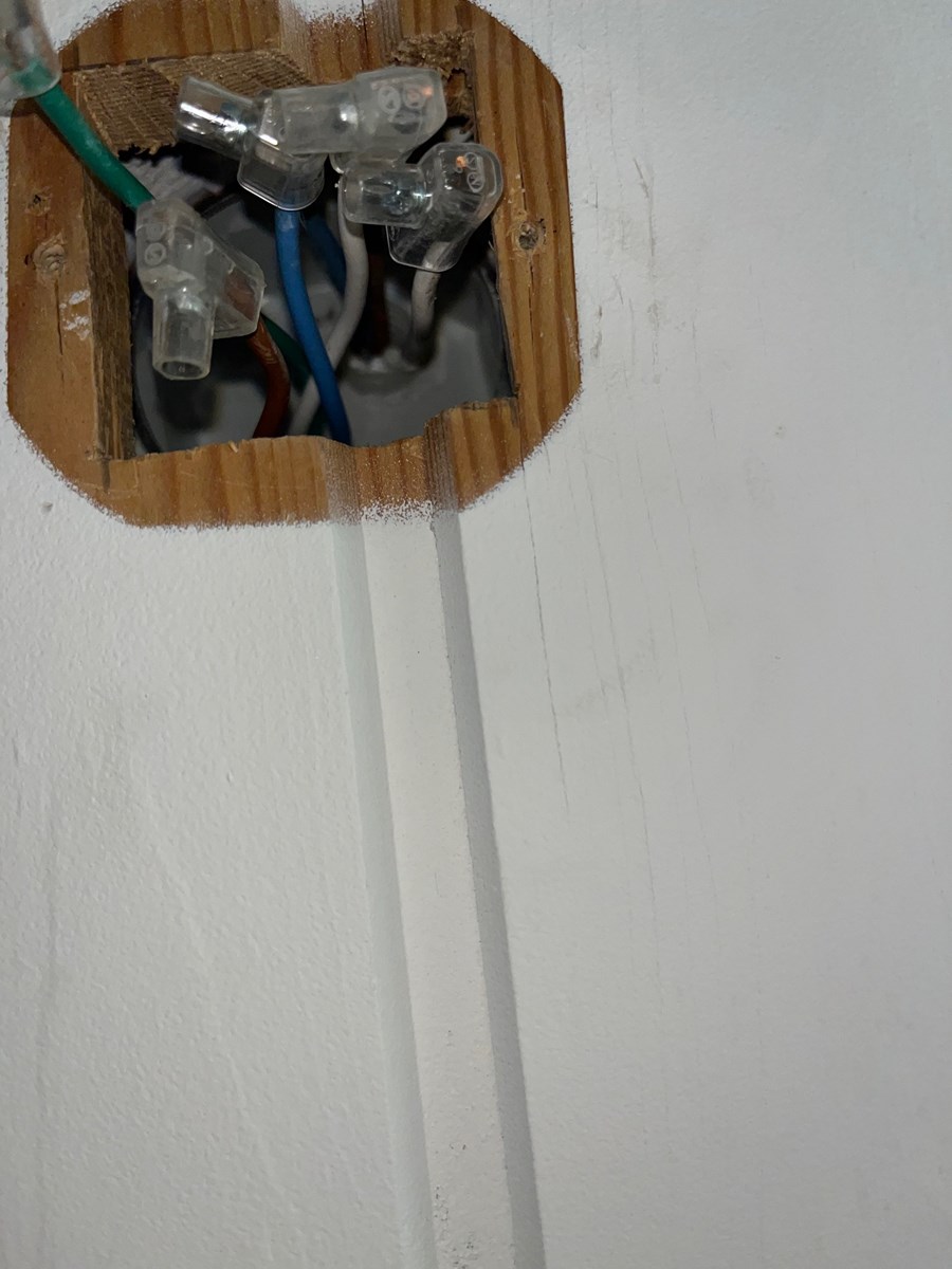

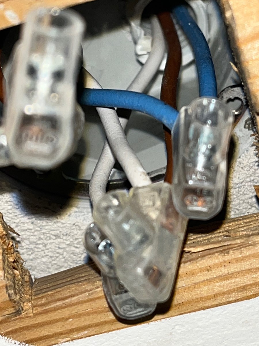

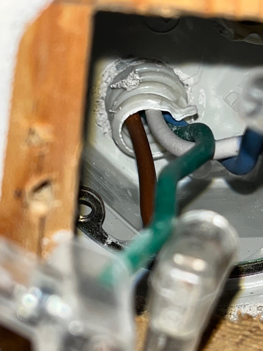

Jeg har et manglende lampeudtag i kælderen, jeg lige skal forstå. Jeg har ikke selv rodet med udtaget og kender ikke historikken. Der går to rør ned i udtaget:
Rør 1: Grøn, brun, blå, hvid
Rør 2: Blå, brun, hvid
Blå/blå er muffet sammen, og hvid i rør 1 er muffet sammen med brun i rør 2. Der er spænding mellem disse to muffer hele tiden - også når lyset i de to andre lampeudtag i rummet slukkes.

Det er ikke ok, når der er rustikloft op, "uden på" udtaget.
Så det bør flyttes ud, da der ikke må være brandbart materiale mellem dåse og dæksel.
(men ledningerne ser noget korte ud, så de skal nok udskiftes, for at det er muligt.)
​Men måske der er andre muligheder for at lovliggøre det ???
Det ser ud som om, der er brugt en dåse beregnet til montering af lampeudtag. For at gøre lampestedet lovligt, skal hullet udvides så det passer til dåsens diameter. Der kan indsættes en afstandsring, så installationen bliver lovlig. Derefter monteres et lampeudtag.
eksempel på afstandsring​​​
Uden at have målt på det, vil jeg mene at montering i lampeudtag er:
Blå i N
Hvid+brun i L
Grøn i M1
Hvid i M2
Lampe tilsluttes mellem N og M1 eller M2.
