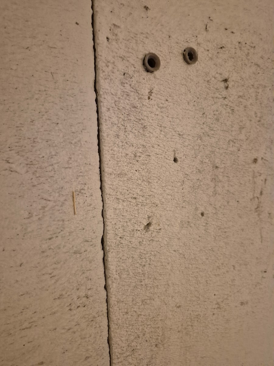

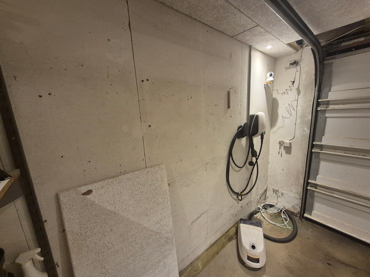

Er ved ar renovere min garage og vil gerne pudse væggene. De er lavet af gasbeton elementer ( tror jeg det er ) og vil høre hvilken fremgangsmåde jeg skal bruge.
Forestiller mig at jeg skal bruge armeringstape på revnerne og så pudse op bagefter med sandspartel. Er det helt skævt ?

Du fugter væggene og pudser dem med den puds, du vælger. Den tørre gasbeton suger nemt fugt, derfor bør du fugte væggen inden du pudser.
Jeg har før brugt udkast ,som består af en tynd blanding af cement og sand  i 1:4
Rå gasbeton suger enormt. Det ligner forøvrigt at de er malet. Hvis det er tilfældet, skal væggen nok først have en gang klæber.

Spartelmasse i kælder er som regel en dårlig ide, bedre at bruge en cement -eller kalkbaseret pudsemørtel som det foreslås ovenfor.
