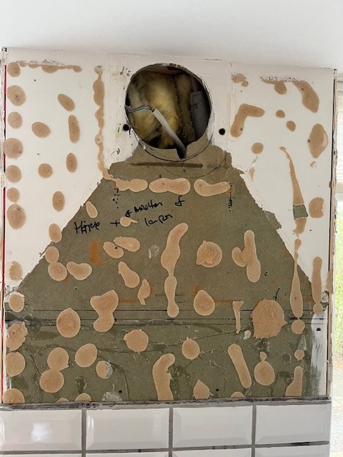

Jeg skal have sat en stor flise op på arealet ovenover de andre fliser. Jeg er i tvivl om hvilken plade jeg skal sætte på arealt, som kan tage imod fliseklæb og flisen.
Er der en bestemt type plade man bruger?
Det er til et køkken.

Hvorfor vil du sætte en plade op på væggen, inden du sætter fliser op?
Ved ikke om den væg som er der kan tåle klæb.
PeterHeide skrev den 16-01-2025 18:27:06
Er det ikke samme materiale som væggen med fliser?
Nej, der er en plade i mellem, som jeg ikke ved hvad er lavet af.
Når jeg forstørrer billedet op og ser på hullet ved kablet, ser det ud som en gipsplade. Det kan du kontrollere.
