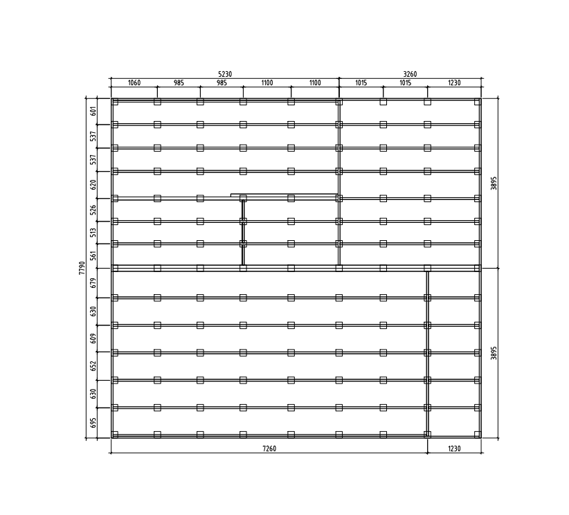

Huset bliver et byggesæt fra polhus, baseret på bjælker i 70 mm - 49 kvm.
Har læst om og overvejet forskellige typer fundament, og hvor et randfundament nok ville være det bedste, er jeg dog kommet frem til at et punktfundament burde være fyldestgørende for vores projekt og anvendelse af huset - som primært vil være i de varmere måneder af året.
I min iver på at gøre det korrekt, har jeg læst så meget forskellige info og måske misinfo at det snurrer rundt i skallen på mig nu...derfor denne tryglen om hjælp...
Tanken er som sagt et punktfundament, hvor jeg vil støbe x antal punkter ~ 90 cm ned og isætte bjælkesko, hvor skoens bund vil være 5-10 cm over. heri monteres rem(me) til bygningen. Jeg tænker at grave fibercementplader ned og skrue disse fast på ydersiden af remmen, som vand og udyrs beskyttelse?
En form for plade / vindplade som ydre nedre beskyttelse af isoleringslag.
Selve rem og gulvbjælker giver plads til ca 20 cm isolering...og det er særligt her at spørgsmålene kommer:
Vil I lade det 5-10 hulrum under konstruktion være tomt, evt isætte et par riste i fibercement til luftcirculation? eller giver det mening at grave lidt ud, fylde med leca eller andet?
Hvordan med dampspærre.....er det umiddelbart over isolering, altså mellem isolering og brugsgulv?
Og er det så i givet fald korrekt at set nedefra så er det:
Terræn - luft (eller leca etc?) -  vindplade, isolering - dampspærre - gulv???
