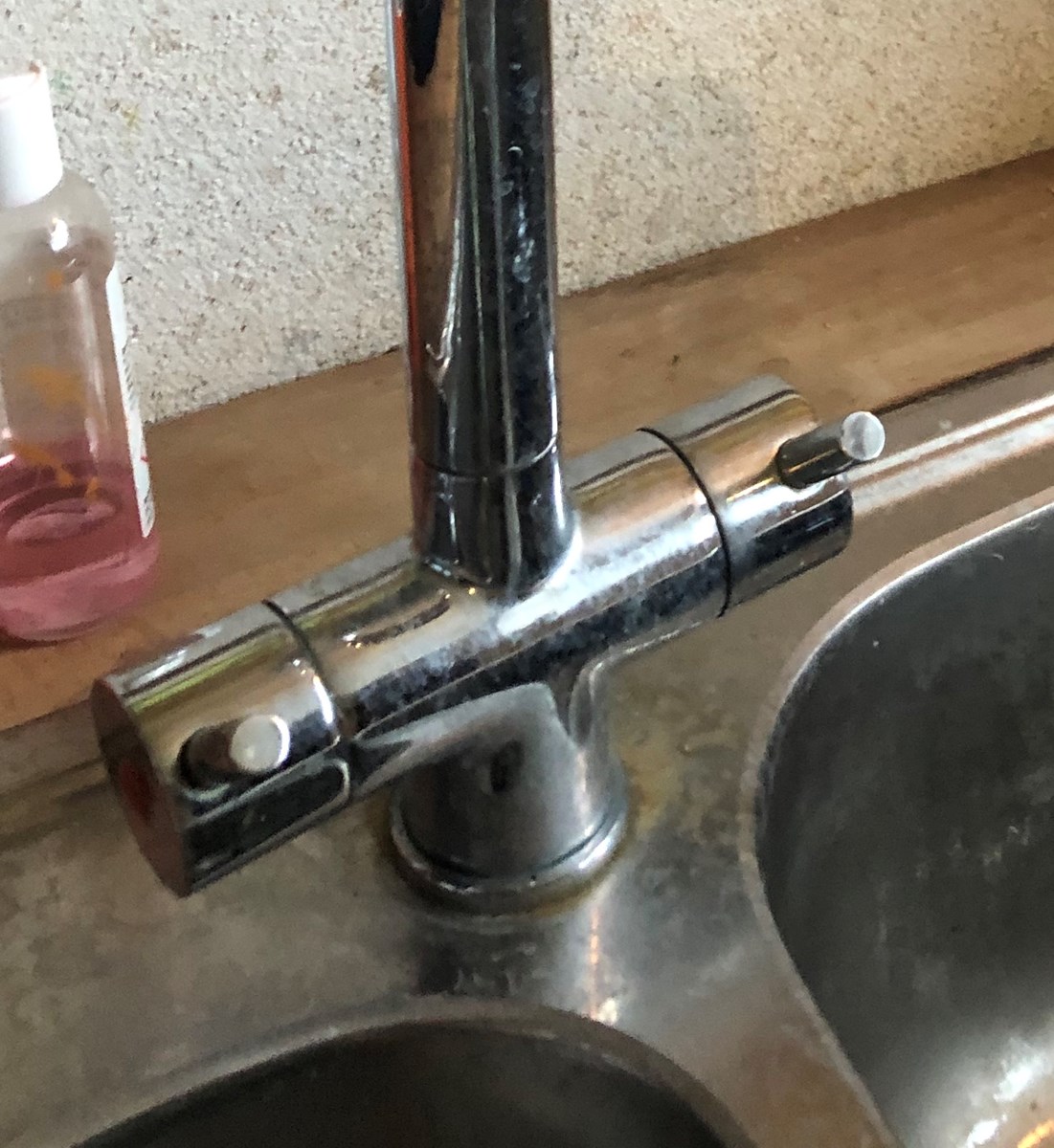

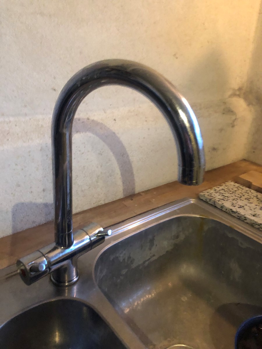

Afmontere svingtud Hilarius 11 16-01-2025 08:27 Vi har et armatur i kælderen, som jeg gerne vil afmontere svingtuden på for at kunne smøre det med hanefedt.Jeg tror det er et ældre Børma, men jeg kan ikke gennemskue hvordan man får tuden af når der ikke er en omløber på.Pfh tak Nikolaj 8 svar Følg tråden Annonce Annonce Annonce

Hilarius Trådstarter 11 16-01-2025 12:39 Jeg fandt pinol-skruen på bagsiden. Desværre kom jeg så til at ødelægge den, så nu er jeg sådan set lige vidt..
S. Fabrin 19655 4400 16-01-2025 16:09 Prøv om ikke en VVS'er har en, du kan købe. Eller hjemsøg et byggemarked. Her bliver du nok nødt til at købe flere. Rustfri er helt fint. fase
S. Fabrin 19655 4400 16-01-2025 19:37 Betyder det, at du heller ikke kan få tuden af? Hvis det er sådan, kan du så ikke vise et billede af skruen. Du kan blive nødt til at bore skruen ud med et bor en 1/2 mm tyndere med forsigtighed. fase
DLG 1170 2400 16-01-2025 20:03 Man bruger skrueudtrækkere til det. Hvis du kan finde en passende størrelse og kvalitet.https://www.youtube.com/shorts/rGiAwyJVylQ?feature=shareMan kan være heldig at kunne banke en "torx bit" ind i en unbrakko skrue og dreje den med en skiftenøgle.
Hilarius Trådstarter 11 17-01-2025 09:15 Jeg bliver nok nødt til at afmontere hele armaturet for at kunne arbejde med at få skruen ud.
