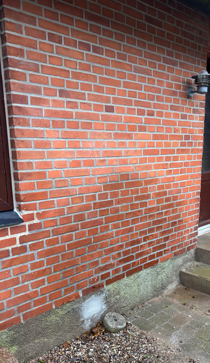

Jeg har på min ydervæg observeret, at der er en plamage på muren, som er væsentlig mere fugtig end resten af muren, som det kan ses på billedet.
Først troede jeg, at det kunne være opstigende fugt, men det tror jeg ikke det er. Jeg ved, der er anvendt murerpap i konstruktionen (jeg har selv set det), og det er kun dette ene sted, hvor der er en fugtplamage.
Hvis man kigger nærmere på murstenene i denne plamage, er de meget porøse og der er flere steder, hvor der er afskalninger.

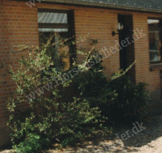

Jeg fandt nogle gamle billeder af huset, og det viser sig, at der har stået en stor busk samme sted, hvor fugtplamagen er. Jeg mistænker, at busken har gjort at murstene har været udsat for større fugtpåvirkning over mange år, og de derfor er blevet væsentlig ringere end resten af murværket. Derfor er min teori også, at murstene her er meget dårlige, hvilken gør at de optagere mere fugt end resten af muren, hvilket vises som den fugtige plamage.

Det er ikke ualmindeligt at man ser sådanne mørke pletter på murværk op til et par dage efter regn. Det vil typisk være mod vest, hvis regnen med størst sandsynlighed slår ind mod muren. Hvis ​den ikke forsvinder efter nogle tørre dage, kan der være grund til bekymring.
Tak for svaret.
Dog er dette mod øst, hvilket er her min undren opstår.
Hvad har det tilmurede hul i soklen været brugt til? Forhåbenligt ikke udluftning af krybekælder, for så kunne det være der fugten kommer fra.
Hvad  er der under det lille dæksel? En stophane?
Kan det være vand fra tagrenden der drypper ned og bliver blæst ind på væggen af vinden?
Ventilationshullet til kryberkælder er muret til. Men der er støbt nye gulve og derved ikke krybekælder længere. Så det bør ikke har betydning.
Det er ikke et dæksel men en sten. Så der er ingen stophane eller vandrør der.
Tagrenden ser fin ud og den drypper ikke i regnvejr, så jeg tror ikke det er den.
Gulvet skal være lavet meget dårligt, hvis det er fugt derfra, der trænger op i muren.
