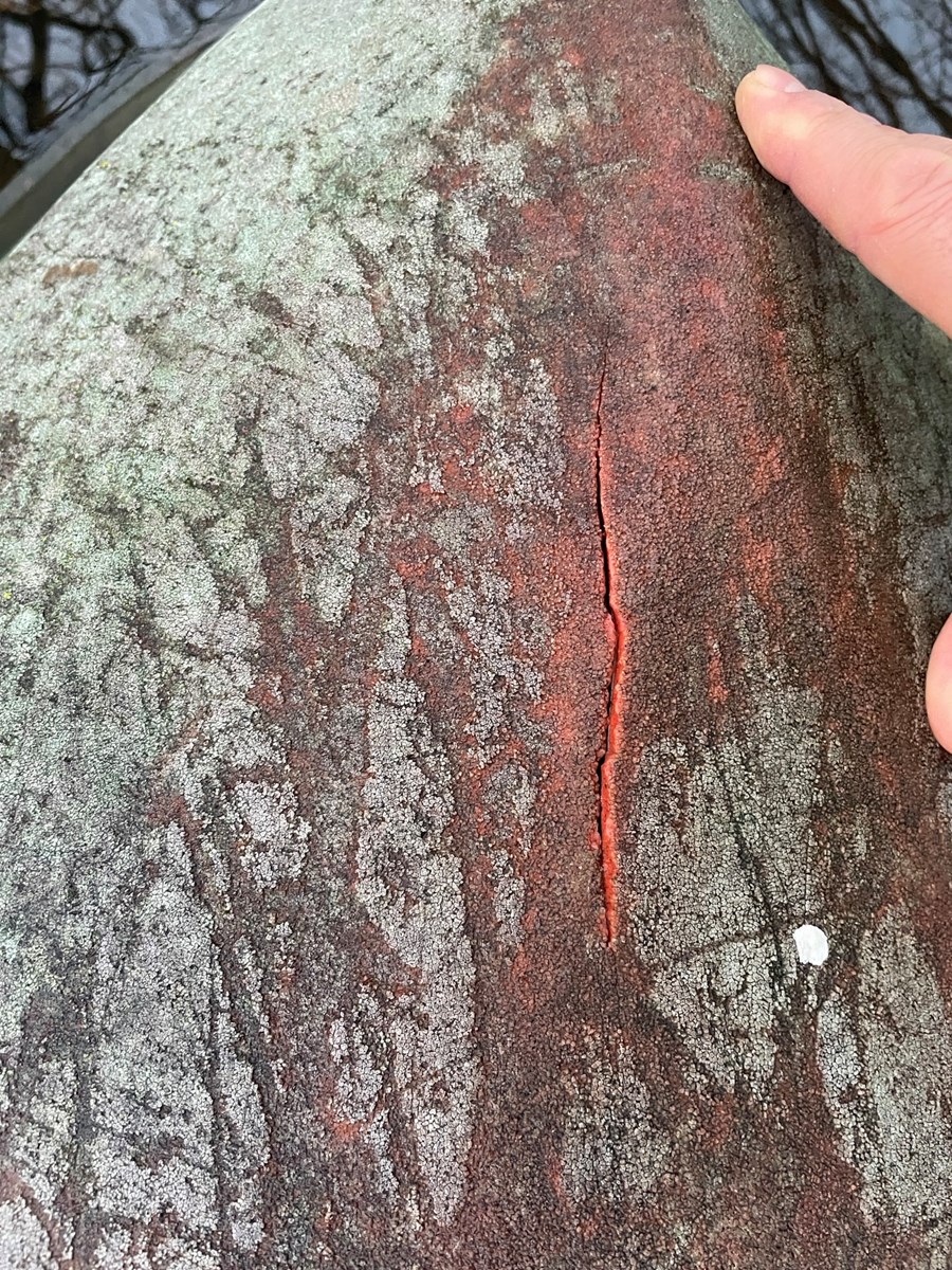

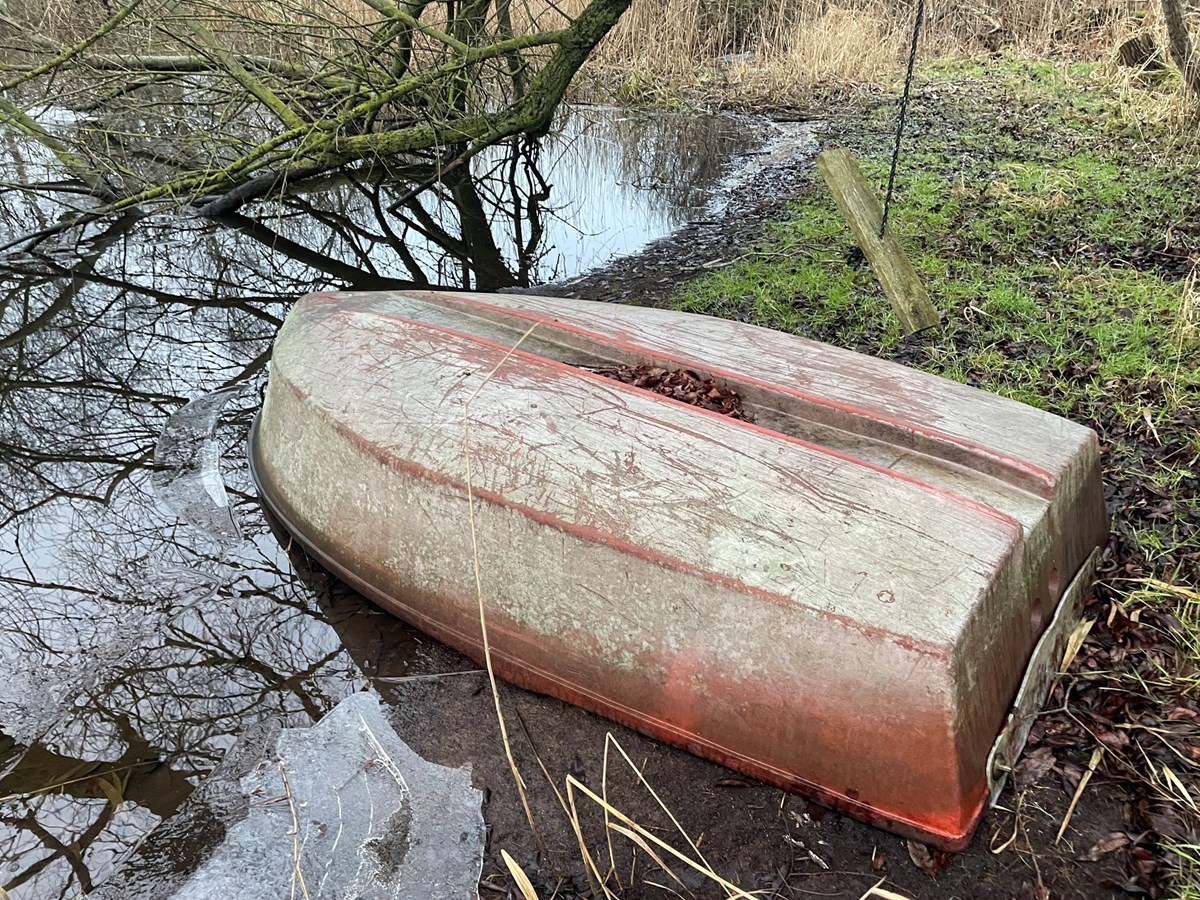

Vi har en lille og gammel jolle i en mindre sø.
Nu er der kommet en ~8cm revne i jollen som giver vand inde i dobbeltskroget.
Umiddelbart er jollen af en slags fast plastic (ikke glasfiber og ikke oppustelig)
Er der nogen måde at reparere sådan en revne?
Man skulle kunne opløse nogle Lego klodser i acetone og bruge den masse der kommer ud af det, til at lime revnen med.
Du renser ned med acetone omkring revnen, pudser med groft sandpapir, og renser igen med acetone, og så smøre du de opløste Legoklodser på, og få det godt presset ned i revnen.
Tak, det må jeg prøve
Jeg gætter på at det er ABS-plast. Jeg ville anvende et produkt, der egner sig både i ABS-plast.
