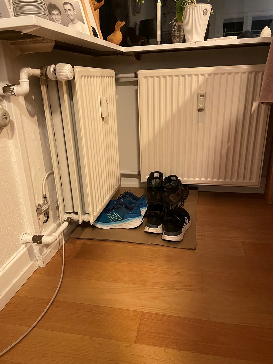

Jeg bor i en lejlighed hvor der er 2 radiatorer sammenhængende på samme streng, men med en måler på hver radiator.
Håber det giver mening
Men kan ejendomsselskabet eftersom der er en måler på hver sin radiator kræve opkrævning på begge målere? ​Der er en måler på begge 2
Tænker bare at der reelt “kun” er een radiator men bare opdelt med et rør imellem?
Eller har jeg misforstået det?

Et billede af rørføringen kunne have fortalt lidt mere, men det er ikke afgørende. Målerne er de samme om de monteres på en lille eller en stor radiator, men det er radiatorens effekt der er vigtig. Er det en stor radiator, er “beregningstallet”, som bruges sammen med målervisningen, stor. Det er helt korrekt at der er monteret en varmemåler på begge radiatorer.
50 % er fast udgift, så antallet af kvm. Alle tallene ind i et regneark. Du får intet ud af at spare.
Se dette billede
Er lidt bedre også med rørføringen
Hilsen mig 👍
Det er godt nok nogen “tykke” radiatorer med “kæmpe” hedeflader. Er bageste radiator blot koblet til enderne (top og bund) i forreste radiator? Er bageste radiator så væsentlig koldere end den forreste?

Den er koblet til med de 2 rør i top og bund
Og ja den bagerste er lidt koldere end den forreste

Returløbet til varmeanlægget burde have været koblet til den bageste ende at bageste radiator. Det ville have sikret en bedre varmefordeling i radiatorerne.
Med hensyn til varmemålerne er der ikke noget problem.
