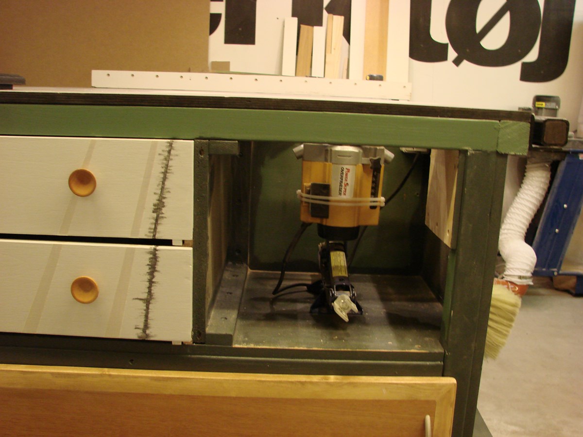

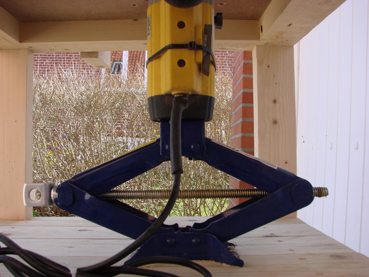

Jeg har brugt en simpel donkraft som løftemekanisme, billig og det virker upåklageligt.
Det kræver selvfølgelig at du kan komme til fræseren og donkraften fra siden/nedefra.
Jeg har en låge der sidder fast ved at presse den ind, så når fræseren er indstillet lukker jeg lågen og kan sætte udsugning på, både på "rummet" og på landet. For der noget der kan svine så er det en fræser

 Det er da i hvert fald simpelt. Hvor præcist kan du lave små justeringer af højden?
Jeg har flere gange savnet en stationær fræser, men løftemekanismen er noget dyr. Selv for en der elsker kvalitetsværktøj.
Selvbygger med stort S.
Jeg kan styre det inden for 1mm + -
Det er forbavsende let, fordi selve fræserens op/ned mekanisme giver den rette mostand, så den styres ganske let ved bare at dreje med hånden.

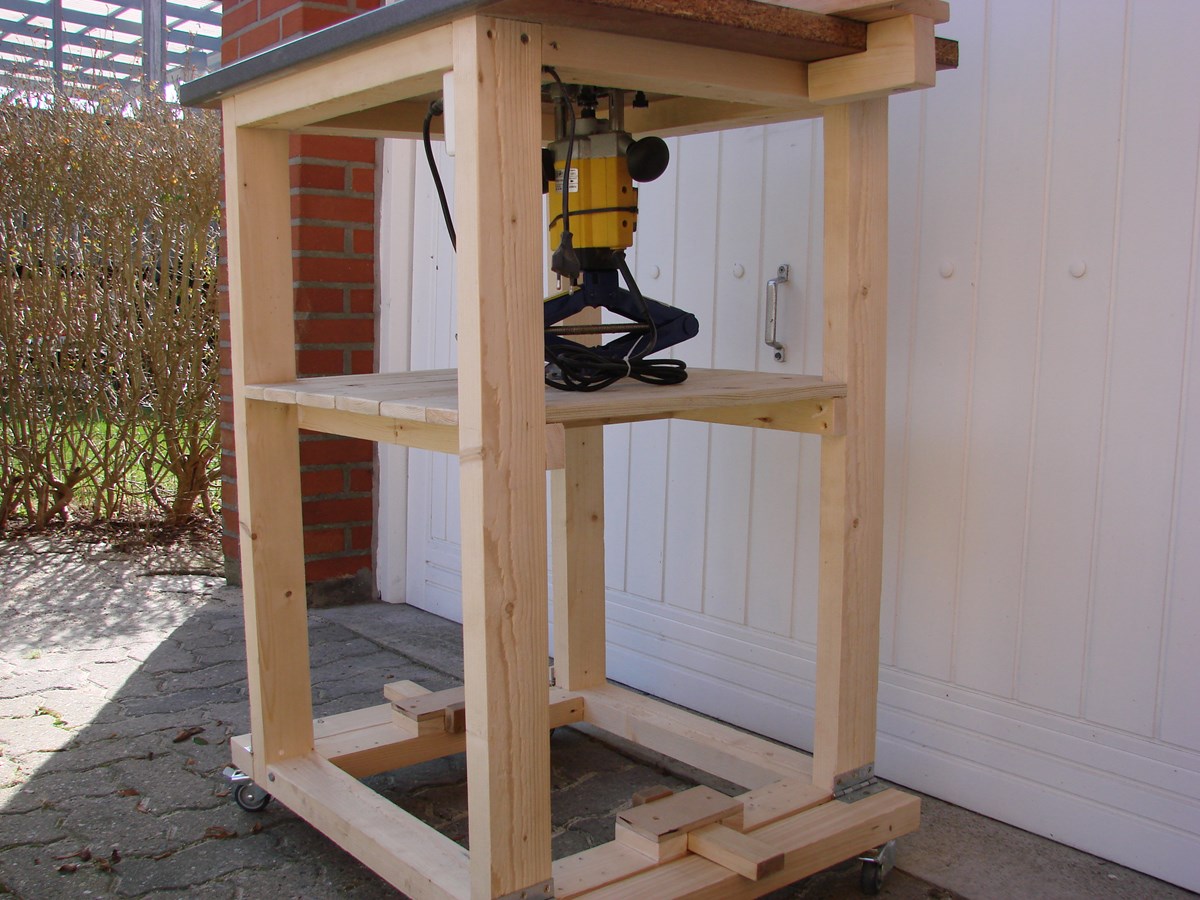

Jeg startede med at lave et frit bord til den, men den sviner ganske enormt. Så da jeg byggede en stor bordrundsav, var det oplagt at flytte fræseren ind i et "skab" under saven og få lidt mere styr på svineriet
