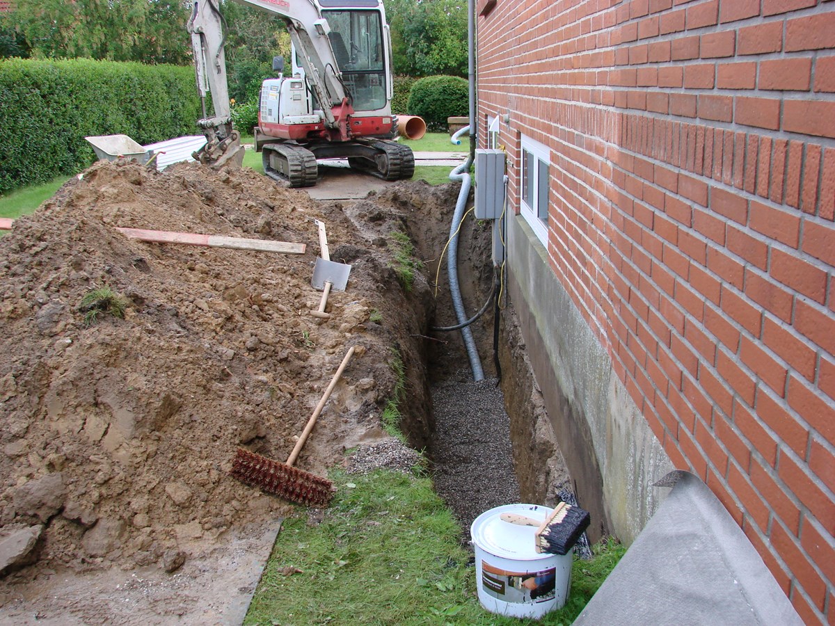

Udvendigt dræn - hvordan?
Jeg har set en del artikler og videoer omkring udvendigt dræn på hus.
Så vidt jeg kan se, så burde det kunne være et GDS projekt.
Der er selvf det med at lære en minigraver at kende, og undgå at ramme rør og ledninger.
XL Bygs video nævner, at så længe man kun graver 4 meter ud ad gangen, så får man ikke problemer med trykket på muren.
De nævner også, at man dels smører muren ind i tjære, og kan isolere den med bats.
Hvor køber man tjære hende?
Og skal battene pakkes ind i plast eller hvordan sikrer man at de ikke blot suger vand?

så enkelt er det nu ikke
hvor mege der kan graves af gangen kommer an på hvordan soklen er , hvor dybt du skal ned
du skal bruge støbebats drænplade , topskinne , drænrør , drængrus og pumpebrønd
kan aldrig betale sig at leje minigraver , det koster mere end en rutineret skal have for det

Jeg skal kun ca 100 cm ned - Halvdelen af kælderen er over jord.
Hvis du kan grave næsten lige så hurtigt, er det helt sikkert billigere med en lejet gravemaskine.
Drænet bør ligge under højden på dit kældergulv.
Du skriver at du skal 100cm ned... Jeg tror det er mere. Vores hus har også høj kælder, men husk på at der jo også er sokkel under, så du skal ned til sokkel bunden for at kunne dræne ordenligt.

vil du spare lidt , kunne du lave en aftale med at lave isoleringen selv , selve drænet kunne du også godt
og lad ham om at grave , og lave pumpebrønden
pumpebrønden er rimelig dyr , men det er et lovkrav i dag , leder du drænet direkte i brønd er der ingen forsikring der dækker

 tjære fås i byggemarked , men hjælper ikke meget
men korekt udført isolering og dræn hjælper meget
