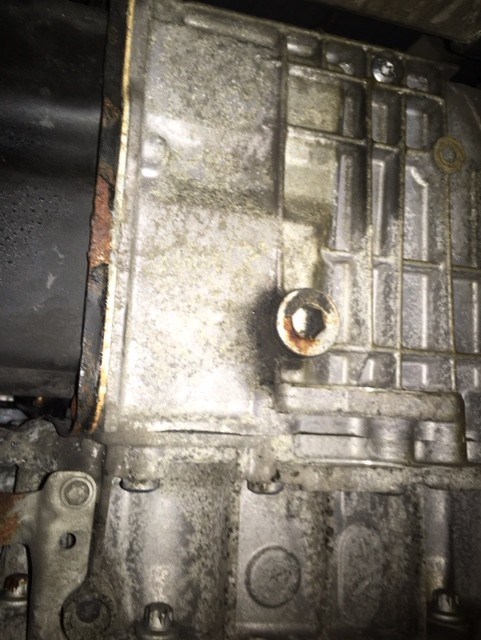

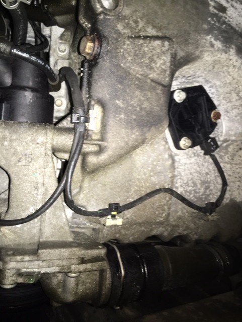

Har du ikke et billede af stedet, hvor du tappede olien af?
Smider lige et billede ind i morgen så man kan se præcist hvilken skrue det drejer sig om. ​
Gearolie er meget tykkere end motorolie, og det lugter grimt.
Det øverste billede kan man se olie skruen. På det nederste kan man oppe i billedet se den tork skrue jeg fik skruet ud, var ca 5 cm lang, fik ikke tjekket hvilken farve det havde da jeg efterfølgende skruede den rigtige olie skrue ud og fik det blandet med motorolien. kan det være en aftabningekrue til gearkasse olie? kom max en liter ud.
