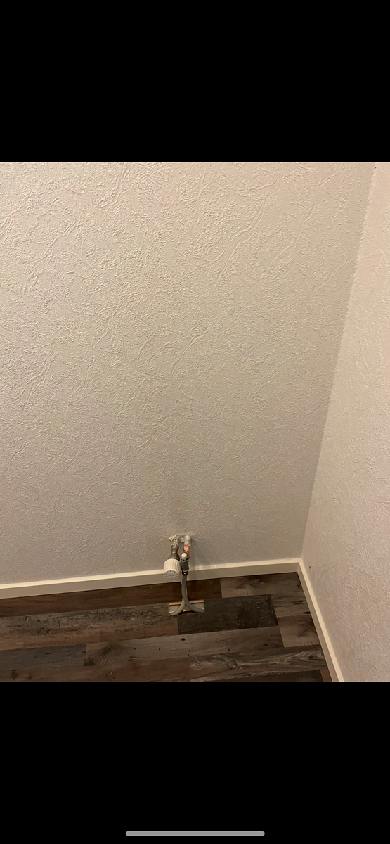

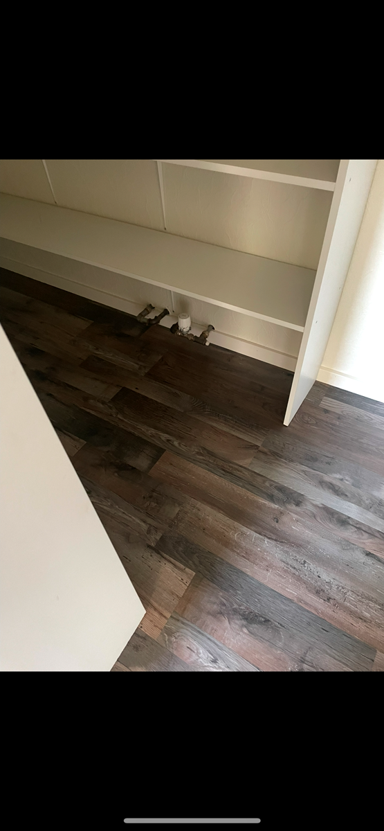

Min kæreste og jeg er igang med at kigge på køb hus.
Vi er lidt interesseret i et hus, men undrer os lidt over gulvarme regulering, der er laver inde i 2 walk in closet i 2 værelser.
Er dette lavet korrekt?
Hvis det er mindre rum kan det godt være lavet med en simpel termostat, som her. Det vil ikke give ensartet varme på gulvet, men i mindre rum bemærker man det ikke.
Det ligner at der er lagt varmeslanger ud, og derefter et trægulv. Gamle radiatortilslutninger er genbrugt til lokal gulvvarme. Det er en hurtig løsning, der lettere at lave end en traditionel løsning med blandesløjfer.
Det ville ikke være noget, der fik mig til at vælge huset fra, men jeg ville nok være ekstra på vagt for hvilke løsninger, der er valgt andre steder.
