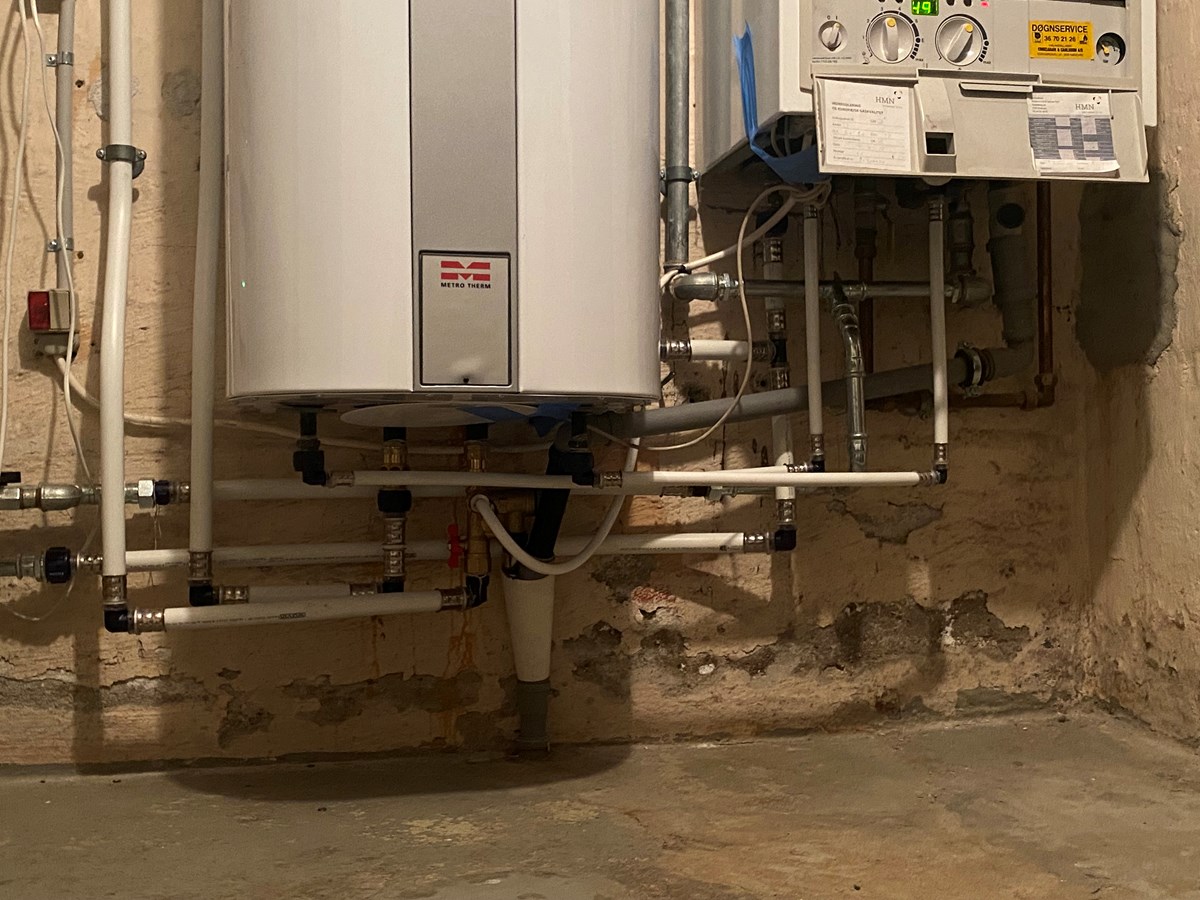

Efter ny varmtvandsbeholder er installeret, kan jeg ikke finde uf af hvordan jeg fylder vand på gasanlæg. Nogen der kan hjælpe med hvilke ventiler der skal skrues på?

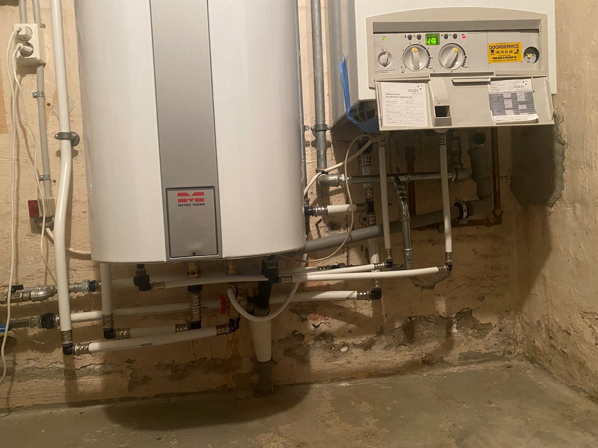

Åben ventilerne i enderne af den hvide slange på nederste billede.
Selvbygger med stort S.
Hvad med den hvide slange som går fra undersiden af varmtvandsbeholder og til underside fyr. Vil tro at der er en ventil i begge ender som slangen er tilkoblet. Begge ventiler skal åbnes for at fylde vand på.
Der er også 2 ventiler du kan koble på. som sidder ved gulvvarme ventilerne/telestaterne.
