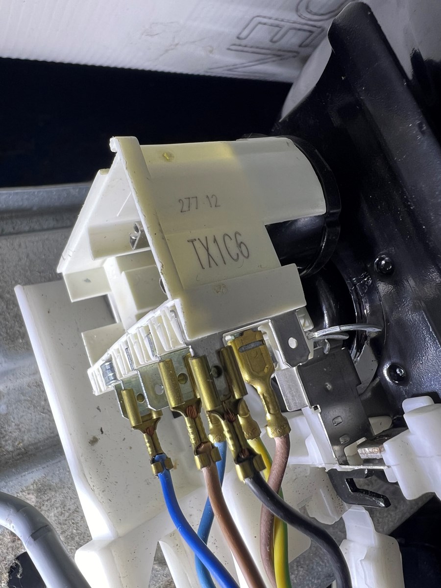

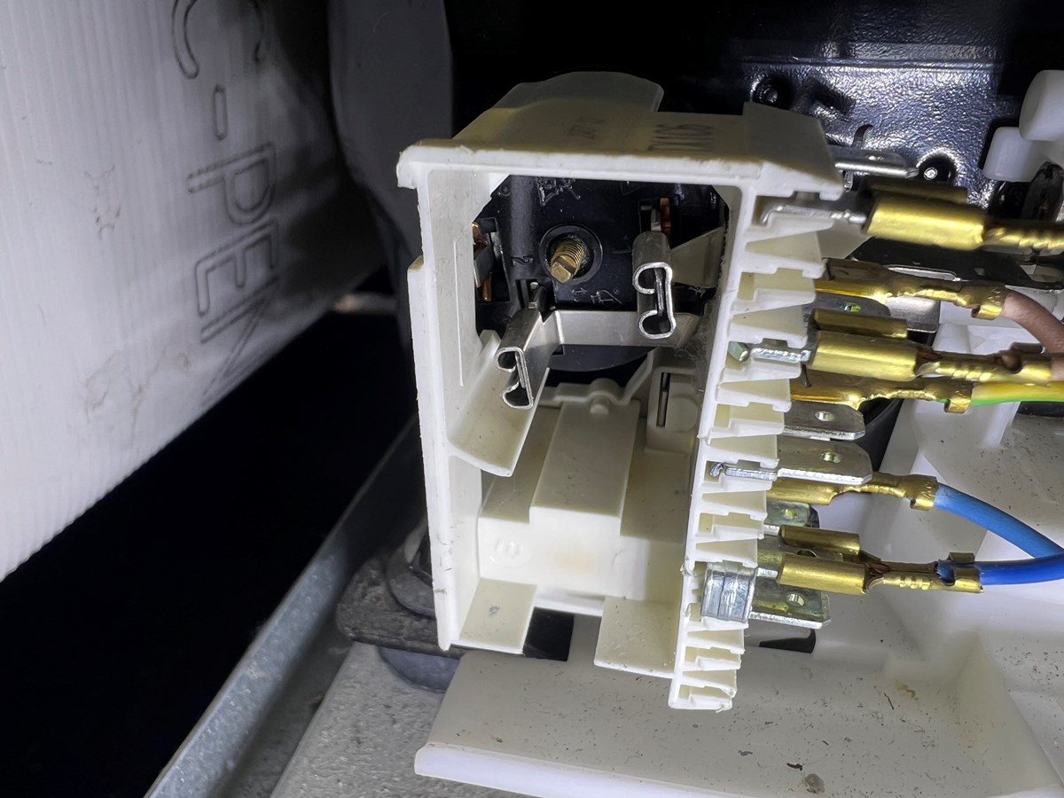

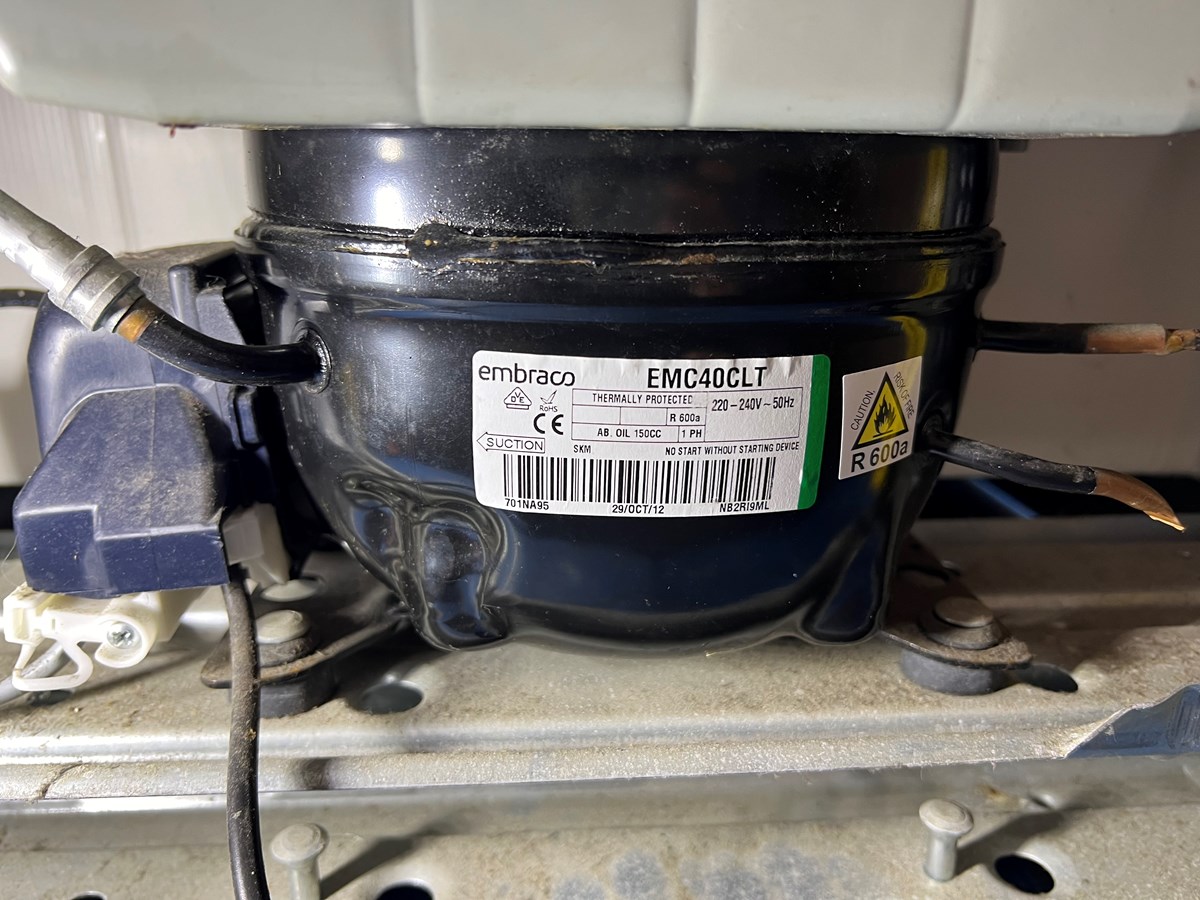

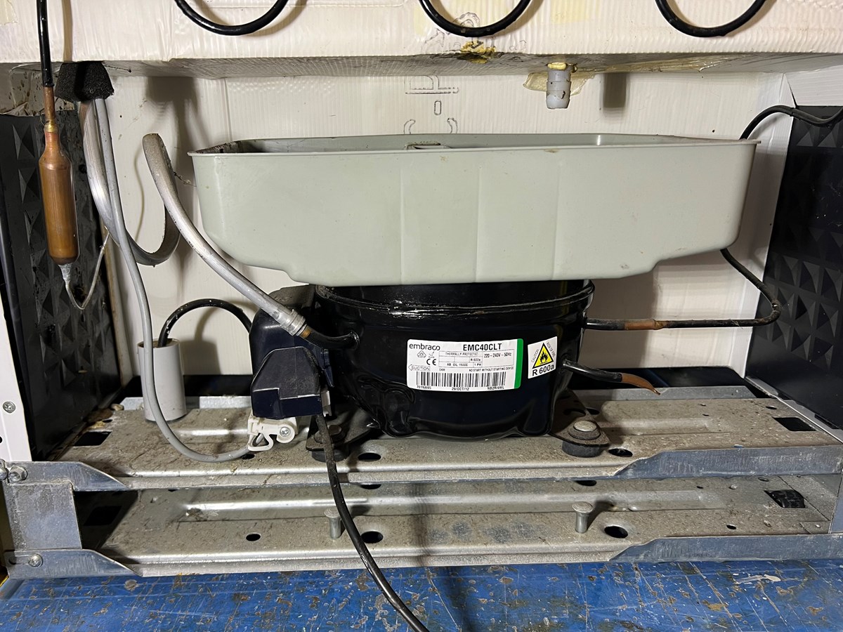

Har et Smeg køle/frys der ikke vil køle og fryse. Har tjekket at kompressoren kører og den klikker også til. Har målt på capacitor og værdierne er korrekte.
Men der er "kluk lyde" i rørsystemet bagpå, som om der er luft i systemet. Hvad kan ellers tænkes at være i vejen? Jeg synes ikke jeg kan se lækager nogen steder.

Køler den overhovedet ikke ? - hvis den køler lidt - så er det nok en utæthed at kølemediet.
Er det luft - har du prøvet at ligge køleskabet ned ?
Har du prøvet at måle effekt - om det bruger strøm - eller om kompressoren ikke er belastet.
Hej Thomas. Tak. Nej den køler slet ikke. Ved ikke om luft i er rette udtryk. Bagpå det sorte kølegitter hvor rørene går, kan man høre det står og klukker og arbejder i rørene. Den har ligget ned under transport, skal det være tændt samtidig?
Jeg vil prøve at måle på kompressoren. Hvis den ikke er belastet?
