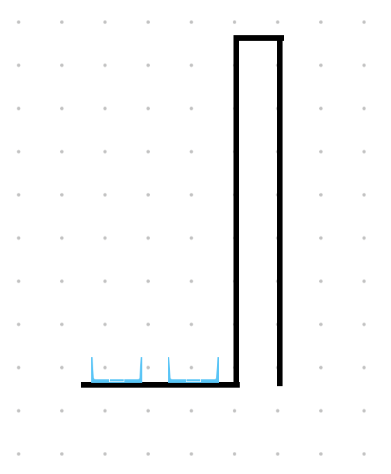

Jeg har googlet mig tyndhåret for at se om der findes et beslag af en art der muliggør at have cyklerne bag på traileren, ligesom man se mange campingvogne har, men det er ikke lykkes mig at finde. Jeg går med tanken om selv at svejse en konstruktion sammen som gør vi kan have cyklerne omme bag på vores trailer. Vi har høje sider på traileren og trailerens hjul sidder på siden og ikke under kassen, så derfor er der umiddelbart ikke noget der stikker længere ud til sidder eller bagtil, end hvad der er lovligt. Jeg har en lille primitiv skitse vedhæftet som jeg tænker man kan "sænke" ned over siderne, helt ude ved kanten, så må de kunne blive stærke nok til at bære cyklerne og at traileren også kan holde til trækket og de vrid det giver.
Har folk nogle erfaringer eller gode idéer de vil dele? (gerne billeder/links)
Hvis du kan få plads til cyklerne foran på traileren er det bedste løsning. Prøv evt. at spænde et brædt på tværs af trianglen der indikerer hvor meget forreste cykel fylder. Så kan du tjekke om cyklerne begrænser dine manøvremuligheder for meget.
Ved montering af cyklerne bag på traileren skal du sikre dig at du stadig har vægt på bilens kobling. Manglende kugletryk giver meget usikker kørsel, og duer ikke.
Kunne du evt. placere en cykel på hver side af traileren, så cyklen sættes lavt over hjulene. Der skal så laves nogle specielle beslag.
Hvad med ovenpå traileren og så blot en rampe at køre dem op med?
Bortset fra jeg ikke kunne drømme om at slæbe traileren med på ferie, ville jeg også bare lægge dem ovenpå resten af lasten på traileren.
