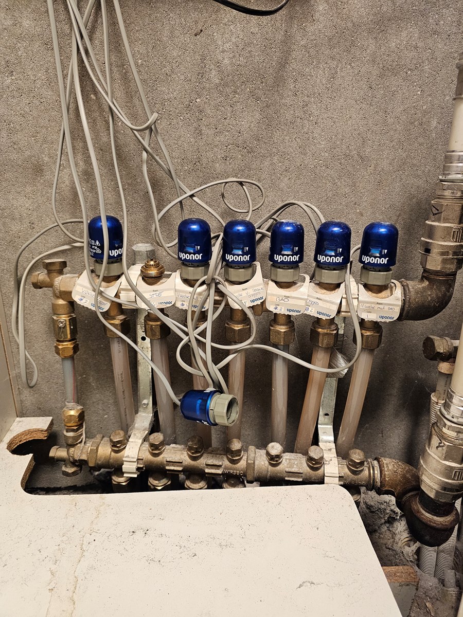

Har gulvvarme i hele huset på 110m2. Alle rum undtagen stuen har varme. Stuen ligger længst væk.
Der har været varme på i stuen før.

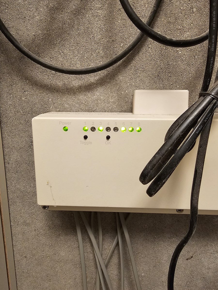

Har skiftet batteri i Wirsbo rumføleren, lavet sende test, aktuatortest osv. Der er forbindelse og den burde virke. Slangen er varm og der kaldes på varme. Men gulvet er iskoldt.
Jeg har prøvet at tage aktuatoren af over 2 dage for at se om der så ville blive åbnet helt op men gulvet er stadig iskoldt.
Har tjekket vandtryk og det er som det skal være.
Har motioneret stiften og der er heller ikke noget at bemærke.
Hvad kan jeg gøre før jeg kalder på en vvs'er?

Kender ikke præcis den type, men det ser ud til, at der længst til venstre sidder en by-pass forbindelse, hvor åbning stilles med en skruetrækker.
Den ville jeg lukke (kærv vandret) og skrue ned for de andre rum, så al vand skal ledes gennem stuegulvet.
Vand løber altid den nemmeste vej, og hvis der er mere modstand pga længde gennem stuegulv end gennem by-pass, så løber vandet gennem by-pass.
Når det har virket, så er det måske en lille luftblære, som nu blokerer, - måske kan den tvinges videre, hvis al vandet skal gennem denne kreds.
Hvis muligt skrue op for pumpen, man kan ikke se resten af systemet, så ved ikke hvilke muligheder, der er.
Sidder stiften lige så langt  nede under de andre telestater

Ja stiften sidder lige så langt nede som de andre.

Stuen er sikkert den længste slange. Hvis anlægget ikke er balanceret ordenligt ud, kan vandet vælge de andre slanger, således at stuen bliver snydt. Hvis du kan justere cirkulationspumpen op, kan de om det er problemet. Med højere tryk, vil der løbe mere vand igennem,
En anden mulighed, som også kan være i gamle anlæg, er byttede rumtermostater. Skru helt ned for temperaturen i et rum, og tjek at det er blevet koldere i det rum dagen efter. Start med et rum der altid er godt varmt. Da det kan være at det reguleres fra stuetermostaten. Husk at vente mindst 24 timer inden at du tjekker rumtemperaturen.
For kort tid siden havde en her på LDS problemet med byttede følere. Det tog det meget lang tid at finde problemet. Han havde udelukket det i første omgang, men han havde været utålmodig, så han mærkede ikke at temperaturen faldt.
Der er skruet helt ned for alle undtagen stuen. Stuen begynder at få lidt varme, men selvom det er 24 timer siden jeg skruede ned for de andre rum (ingen termostater kalder på varme), så er slangerne stadig lune, dog er ét værelse og badeværelses slangen stadig varme og gulvene føles stadig varme.
Måske der skal skiftes "stifter" eller de blå hætter (er overhovedet ikke fagmand!) hvis de har sat sig.

Så er det umiddelbart at teste om bad og stue, har byttet følere. Du kan fx skrue helt op for varmen i badeværelset og se om det har betydning for stuen (husk de 24 timer).
Stifterne kan sætte sig fast i ventilerne, men det vil altid være nede, altså lukket, at de har sat sig fast. Hvis de ikke lukker ordentligt, er typisk fordi telestaterne  ikke er monteret korrekt. De skal ​være helt nede.
Prøv lige at mærke på det korte stykke slange som forbinder de to fordelerrør længst til venstre, er det varmt ?
Hvis ja, så prøv lige at lukke ventilen med skrue-kærven, - hvis den da ikke har sat sig fast.
Det er næppe den blå telestat, som er problemet. Når du tager den tager af, som på billedet, - så skal stiften poppe op og der skal være fuldt åbnet for den pågældende kreds.
Hvis du trykker på stiften, har den så den samme vandring op/ned som de stiftene på de andre kredse ?
