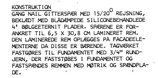

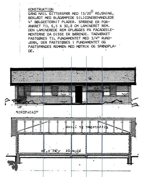

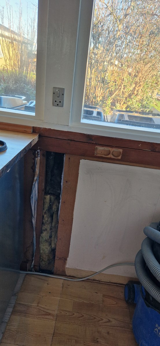

Jeg har et hus fra 1974 hvor vi mistænker vinduerne for at være bærende for remmen på hver side af huset imellem de to murede gavle. Vinduerne har træskelet helt ned til soklen og med muret væg foran op til vinduet. I byggetegningerne står der at vinduerne ikke er bærende, men der står også at der er bæringer imellem vinduerne hvor vi har åbnet og der ikke er andet end et gevindrør på måske 2 cm, som jeg tænker mere er stormsikring end bæring.

Jamen der står jo lisså tydeligt at facadeelementerne er bærende. så hvorfor skriver du så at du mistænker at de er det? Der står osse at rørene er bestemt som vindtrækbånd ned i fundamentet. Hvis de nuværende elementer  er bærende hvorfor kan de nye ikke osse være det? Er elementerne rådne og dårlige når du ikke i stedet for "bare" skifter glasset

Hej Kovas. Jeg læste det egentlig som facadeelementer = mur-vægge på facader som fix-punkter. Vil facadeelementerne også inkludere vinduerne? Altså det giver jo mening ud fra det jeg kan se (ingen øvrige bærende dele).

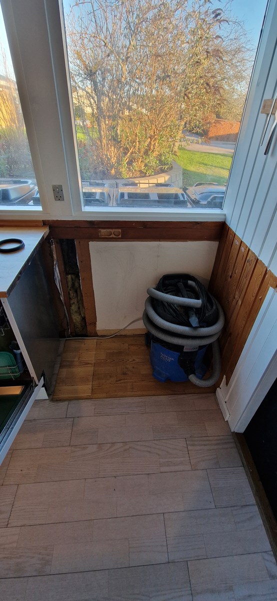

Jeg har ikke kunnet kommet ned til skelettet bag nuværende vinduer for at kunne inspicere dem, da der er mur foran udadtil og køkken foran indadtil, men da jeg har set flere mellemrum mellem mur og vindue mistænker jeg at de er udsat for en del fugt siden 70erne, så endnu en årsag til ekstra støtte her.
