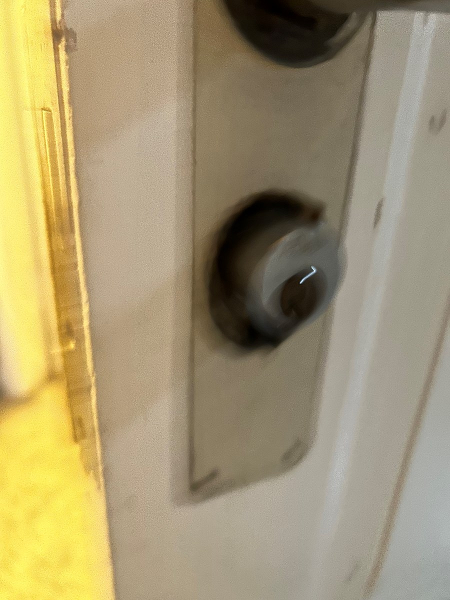

Udskifte dobbelt låsecyllender i ældre Ruko lås Christoffer - 2 11-01-2025 16:05 Hej. Jeg har denne ældre lås, som er slidt og ikke rigtig låser længere. Jeg vil derfor skifte cylinderen, men kan ikke finde ud af, hvordan jeg får dem afmonteret. Kan i hjælpe? Vil have en ny dobbelt på. Se billeder.Tusinde tak! 1 svar Følg tråden Annonce Annonce Annonce
Søren O 7969 7000 11-01-2025 16:17 Så vidt jeg husker, så skal låseskruen - den der sad lige under cylindrene på øverste billedet - skrues i igen, dog kun så den mangler ca. 5 mm. Derefter presses (evt. med små slag) skruen ind. Det dkulle frigøre et “låseblik” som fastholder låsecylindrene. Søren O
