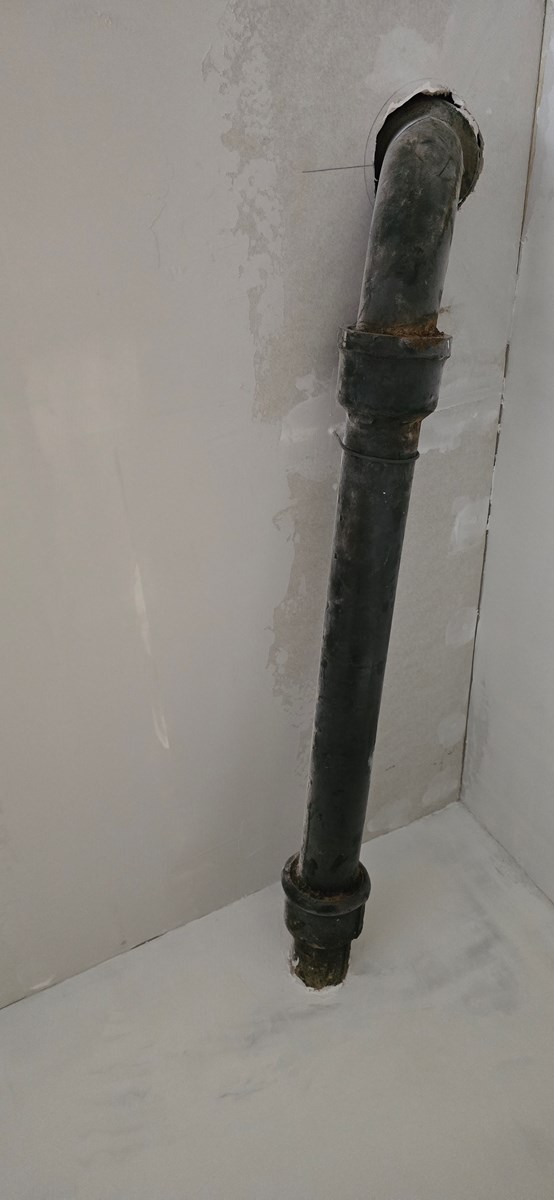

Hvordan behandles rust på et vandrør inden maling?
Hej LDS
Dette rør er kommet til syne efter jeg har fjerne mit nedsænkede loft.  Bør jeg slibe rusten af og give det et form for anti rust inden jeg maler det?
På forhånd tak for hjælpen.
Det er støbejern så risikoen for det rust hul i det er minimal, så bare mal ovenpå..
(og ruster der hul kommer det indefra, så her hjælper maling ikke alverden)
Kommer an på om det er koldt vand (kondens), trådstarter skriver jo også der er rust (antager det er overfladisk?), jeg ville slibe det rustne væk og resten overfladisk og prime det inden maling.
