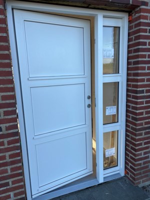

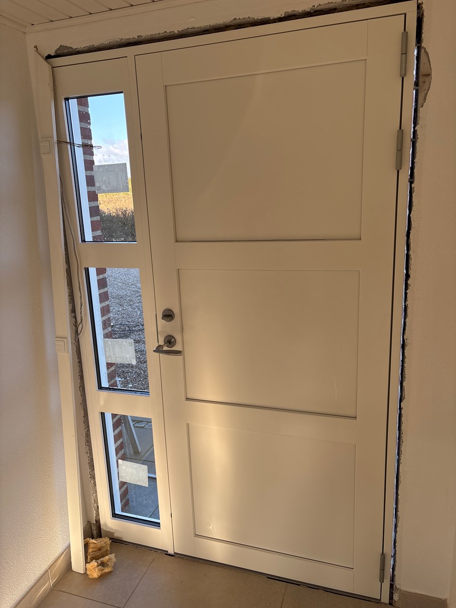

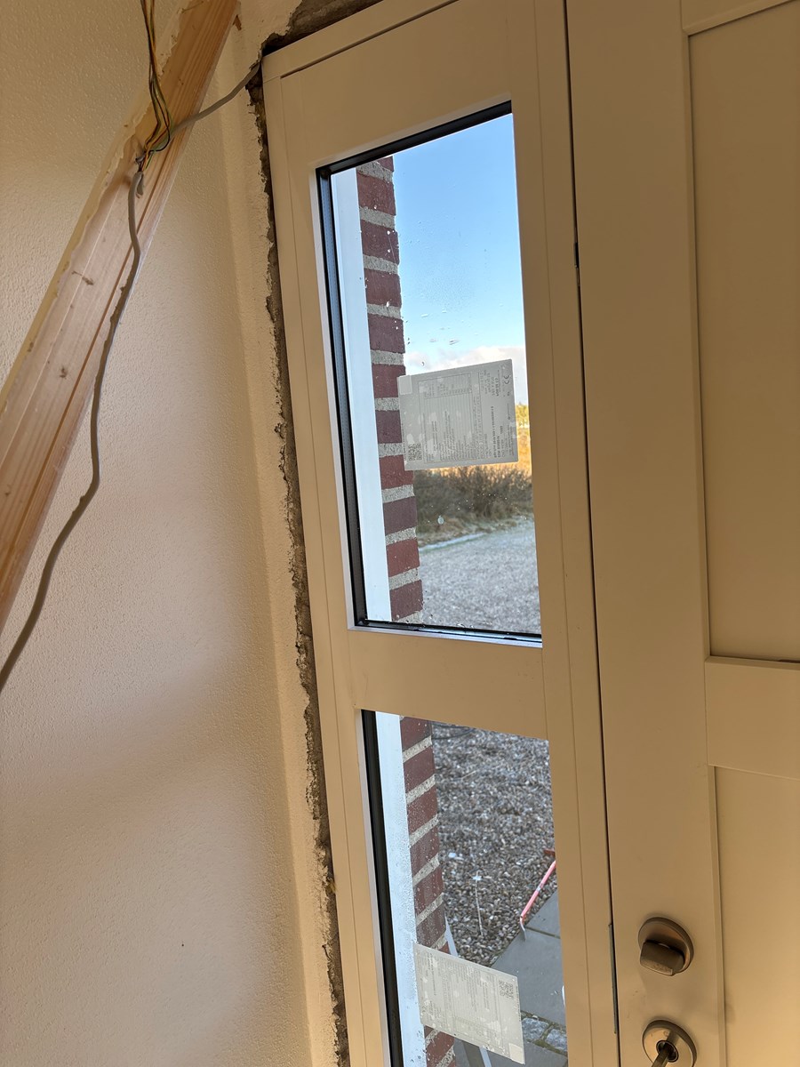

Jeg står med en akut udfordring. Er ved at isætte et ny facadedør fra Bedst-billigst. Døren har sideparti. Jeg har fået den skruet i hængsel siden, men hvad gør jeg i den anden side (side med vinduet). Glasset går helt ind til kant af karmen på indersiden, så der er ikke plads til skruer?? Eneste sted der er plads til skruer er på ydersiden - og det giver vel ikke mening at skrue på ydersiden?!??
Nogen ideer?

Skruer på ydersiden + dækknapper er eneste mulighed.
​/BOFH
Giv mig min kop kaffe og et serverrum!
3 Normplader monteret så der stikker noget ind i lysningen. Her i kan du så skrue dine karmskruer i.
Det er svært at se på billedet, men det kræver naturligvis der er noget solidt at skrue i. Normplade og skruer kan så pudses over efterfølgende.
Selvbygger med stort S.
Jeg afmonterede ruderne og skruede ind i falsen, da jeg monterede en lignende yderdør med sideparti..
Det endte med at jeg skruede i karmen på ydersiden. Har undersænket, så jeg kan lave det nogenlunde pænt.
