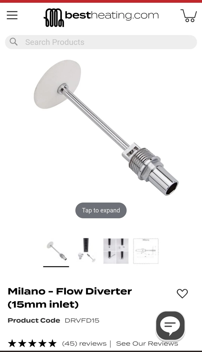

Jeg har købt 2 stk. Vertikale designer radiatorer,
ved det godt! De ikke lige så gode som xxxxxx, en fejl fra min side :-/
Nu står jeg og skal monterer dem på væggen og fandt ud af at der blot er direkte hul igennem i både det nederste(unormalt tænker jeg) og øverste(normalt tænker jeg) rør der forbinder de lodrette rør.
Altså de runde rør som de lodrette flanger/rør er monteret på og får det varme vand fra.
Har set en del YT det ser ud til at der burde være en begrænser lidt inde i bunden af tilgangsrøret i bunden radiatoren som tvinger vandet op i top røret og dermed ned i rørene i den anden side af radiatoren.
Nogle har en plade lidt inde i bund røret på andre sælges der nogle "baffles" som på billedet.
Se evt. YT vid her som bedre end jeg forklarer det evt. problem.
https://www.youtube.com/watch?v=ZX31bRqrm_4&t=200s

Hvis du tilslutter ude i siderne og ikke midt under bunden, så tror jeg ikke det har nogen betydning. (Det er ​heller ikke sikkert det ​har nogen betydning ved tilslutning i midten)
Det varme vand vil opad, flowhastighed er lav i en radiator, så din radiator vil blive varmest i toppen og opad i tilgangssiden, og koldere nedad mod din returafgang.
Har nu tilsluttet og kan se at du har helt ret. Der er mere varme i hele toppen end i bunden.
Takker
