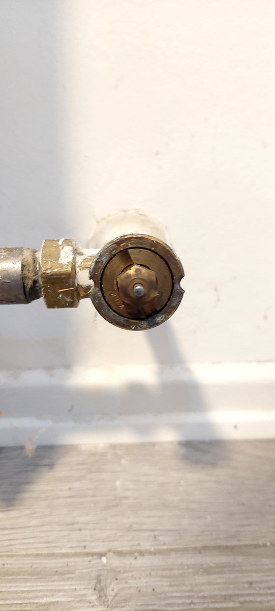

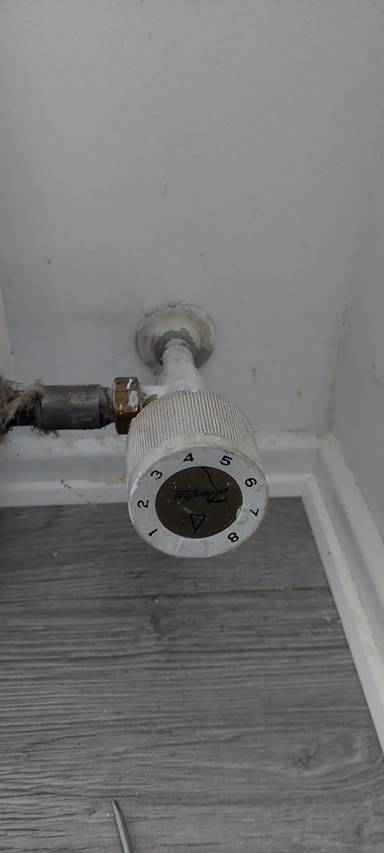

Hej! Jeg skulle til at skifte en termostat på en radiator af lidt ældre model (70/80erne-ish), men jeg synes ikke jeg kan finde et svar på, hvilken termostat (fra Danfoss) der passer til denne type ventil?
30mm bred i diameter. Det skal gerne være Danfoss.
Det er en FJVR returventil du har. Der er ikke andre ‘termostatenheder” der passer på. Ventilen regulerer på hvor “koldt” returvander er, og ikke på rumtemperatur.
Tak mate. Købt, skiftet og funktionsdygtig igen.
