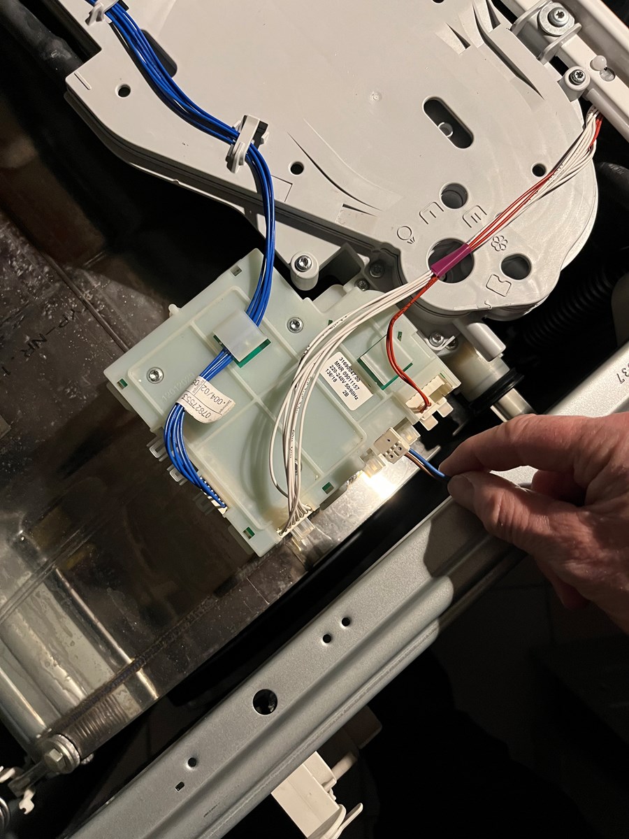

ReneJunge Trådstarter 8 3300 16-01-2025 23:05 Hej Ferbin, jeg takke mange gange for din hjælp, en sidste ting, jeg har desværre glemt hvor jeg afmonteret ledningen til Aquastop, jeg er en klovn, nu har jeg endelig fået ny pakning hjem og troede lige at jeg kunne samle den igen, ved du hvor den skal sidde ? Mvh René
S. Fabrin 19689 4400 17-01-2025 08:11 Nej, det ved jeg ikke, mit gæt er at den skal sidde i den tomme plads ved siden af de to røde ledninger. fase
