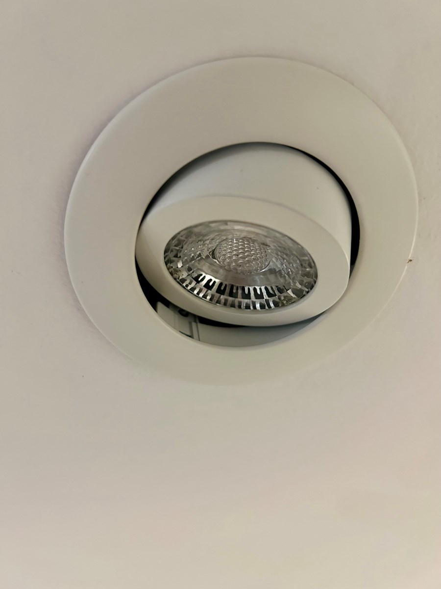

Jeg har en LED indbygningsspot i vores badeværelsesloft som ikke virker mere. Kan man skifte pæren?
Det ligner ikke en der kan skiftes. Du kan få helle spottet ned ved at trække den yderste ring. Eventuelt skubbe en spartel under kanten og vride, så man kan få fingrene under.
Når den er ude, kan du se om pæren kan udskiftes. Hvis den ikke kan skiftes skal du have en ny.
