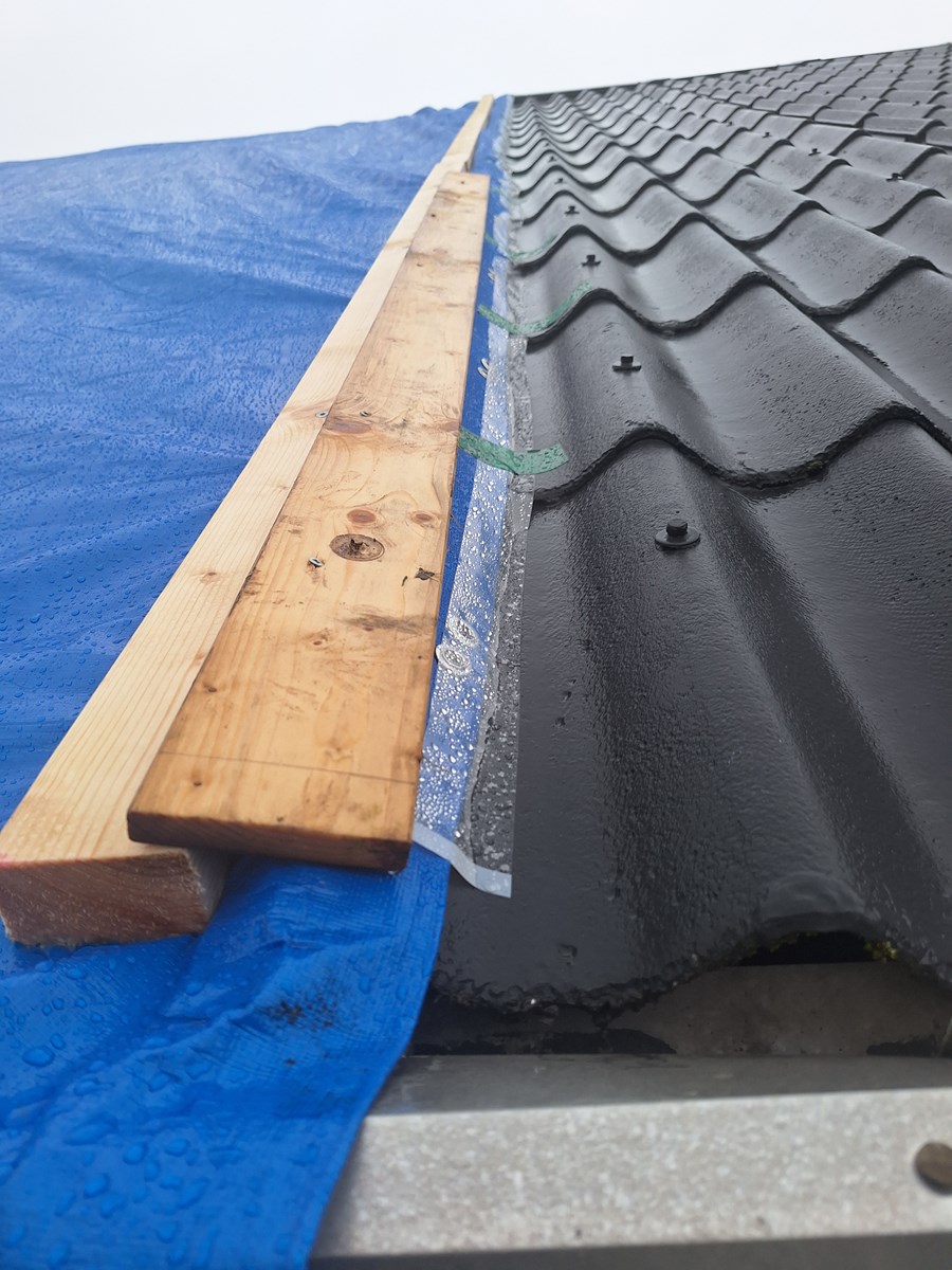

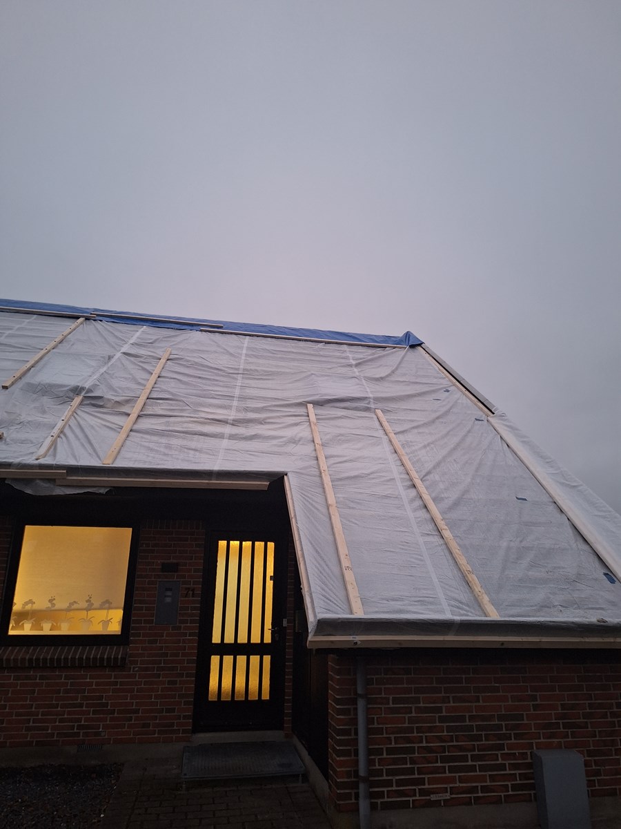

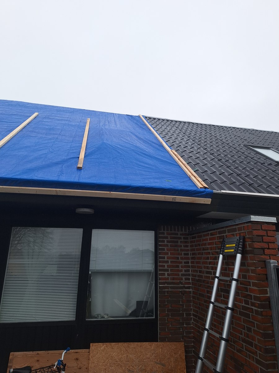

Jeg har en enderækkehus og mit tages tagplader( b7)  binder med nabos tagplader. Gamel tag lægter afstand er 43cm og ny lægter afstand skal være 46cm.( 460mm ).
Skal jeg starte med at lægge tagplader fra naboens side af ( venstre til høj ) eller star med at lægge fra gavlen af ( fra højre til venstre).
Eller skal jeg lave en mellem afslutning mellem nabos og mit tag.?

Hvordan målene går op for lægning på tagfladen, i de 2 øverste foto, vindskeden og den længere tagflade, kan du kun selv afgøre ved opmåling.
Alt andet lige, hvis det er type HJ/HU, så start fra venstre mod højre, for de 2 nederste foto.
På modsatte/tagflade side, (de 2 øverste foto) er du så nødt at starte fra "nabokanten" og så hele tiden holde øje med den lagte modsatte sides "pladedeling" så du rammer/slutter som du begyndte på modsatte side.
Hvis du er sluttet med "halv afskåret plade" for de 2 nederste foto, bør du også starte med tilsvarende for de 2 øverste foto, således at du slutter med hel plade ude ved vindskeden.

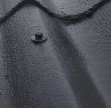

Ikke at det har noget med dit spørgsmål at gøre - Men de plader man kan se ser da langt nyere ud end at være fra 1970erne.
buller27 skrev den 10-01-2025 22:57:28
 Tror bare de er malet, prøv at se skruen, så selv om taget er fra 70'erne ligner det jo et tag der kan holde mange år endnu..
Hej Jens.
Med blotte øje ser det godt nok ud men ikke så lang tid siden der blev skiftet mange plader omkring ny tagvindue ca 20plader for samme vindue størrelse.
