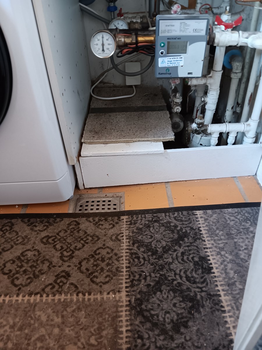

tilkoble tørretumbler til samme stik som vaskemaskine(med jord) husejerjylland 13 10-01-2025 13:05 i skabet forneden er vaskemaskinen tilkoblet el. kan en tørretumbler ikke tilsluttes samme sted-den er nu tilkobler stikkontakt uden jord. se billeder med vaskemaskine på nederste billede 10 svar Følg tråden Annonce Annonce Annonce

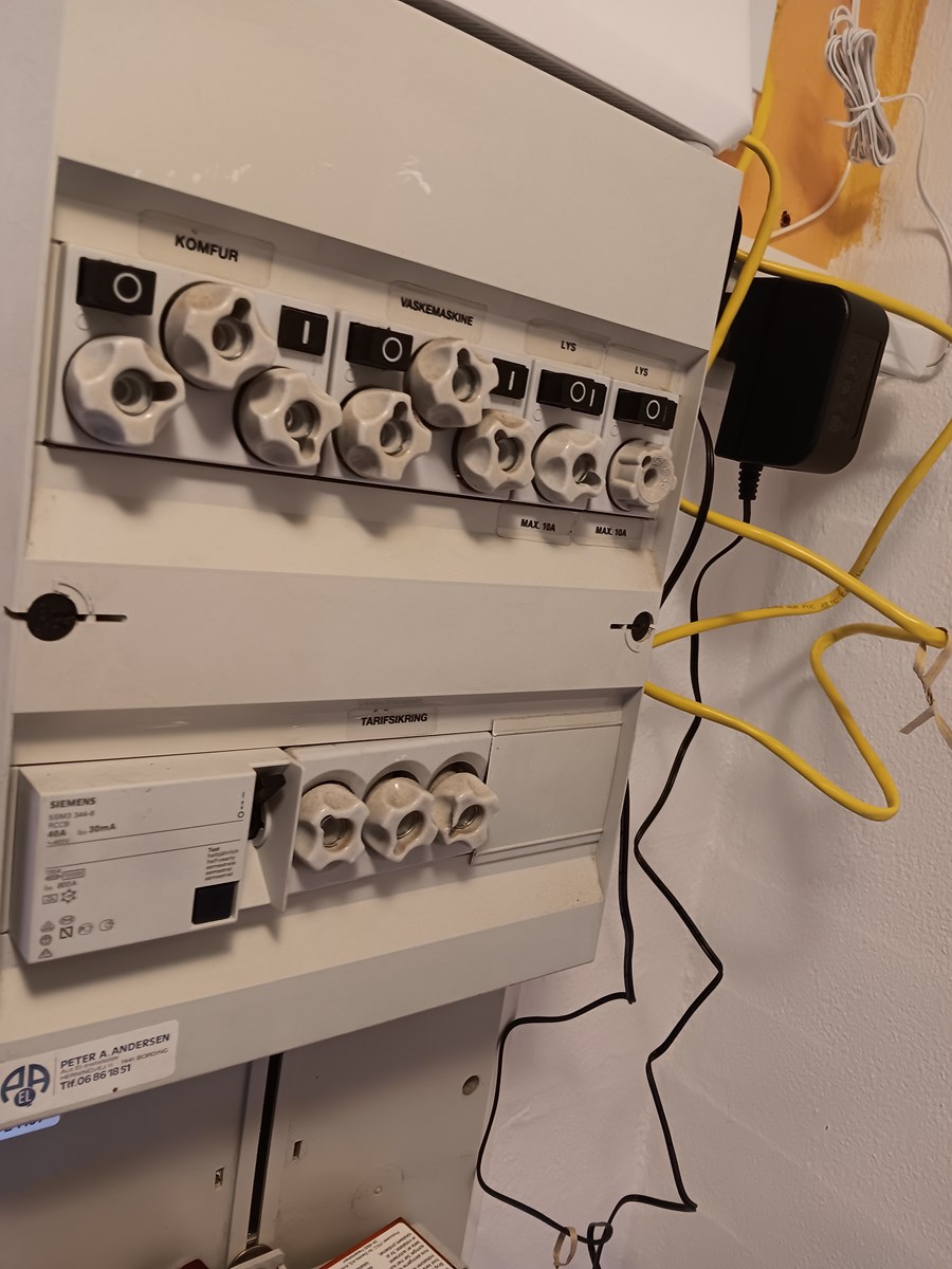

Søren O 7996 7000 10-01-2025 13:24 Det er et komfurudtag som din vaskemaskine ef koblet til. Der er sikkert fremført 3 faser til udtaget. Så slutter du tumbleren til en anden fase end den vaskemaskinen er tilsluttet. Begge kabler til dine maskiner skal ind under “aflastningsbøjlen” i udtaget.En anden løsning vil være at få monteret 2 schulko stikkontakter, så stikkene på kablerne ikke skal klippes af. Søren O

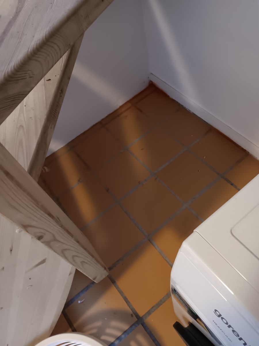

husejerjylland Trådstarter 13 10-01-2025 16:18 vil man kunne lave et schulko stik i skabet og trækker en ledning ud gennem væggen til højre og sætte et stik op bag tørretumbleren
S. Fabrin 19689 4400 10-01-2025 22:09 husejerjylland skrev den 10-01-2025 16:18:20vil man kunne lave et schulko stik i skabet og trækker en ledning ud gennem væggen til højre og sætte et stik op bag tørretumbleren Det burde ikke være noget problem at udskifte komfurudtaget med 1 eller 2 schuko stikkontakter og føre et kabel videre til en stikkontakt ved tørretumbleren. fase

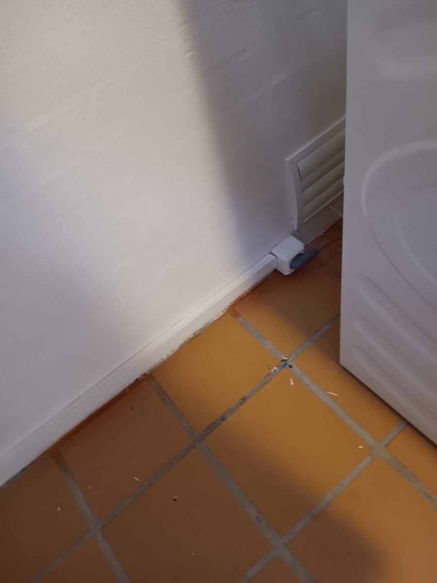

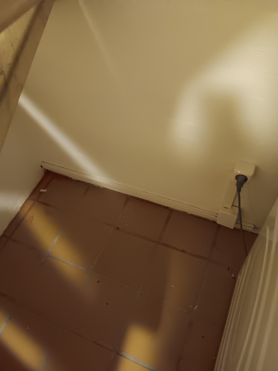

husejerjylland Trådstarter 13 19-01-2025 14:31 valgte at opsætte et nyt schuko stik bag tørretumbleren og føre ledningen ind til kraft stik hvortil det er tilkoblet.Man må dog ikke selv opsætte ny kontakt så fik en elektriker til det Annonce
S. Fabrin 19689 4400 19-01-2025 16:25 Du er helt sikker på, at elektrikeren ikke er dig selv? Stikkontakten er placeret helt nede ved gulvet. fase
husejerjylland Trådstarter 13 19-01-2025 16:32 der er 2 cm fra gulv til kontakt. rigtig det er måske for lidt , men han var lidt ung gutten der lavede det
Søren O 7996 7000 19-01-2025 18:54 Når du har fået fakturaen på arbejdet, beder du firmaet om at lovliggøre deres arbejde. Stikkontakten skal sidde min. 5 cm. over gulvet. Gør du ikke noget, kan det give en anmærkning ved et eleftersyn f.eks. ved bolighandel. Søren O
husejerjylland Trådstarter 13 20-01-2025 17:02 så er det rettet.ledning 5,5 cm oppe og kontakt 20 cm.at der er en dåse forneden skyldes at så kan der kobles flere ledninger på. der er i dag et skur på den anen side af væggen hvorfra der går en ledning ind gennem en passiv luftrist til udluftning og op i en stikkontakt. senere vil jeg har ført den ledning ud gennem vægge og koblet til dåsen forneden som også sidder 5.5 cm oppe
