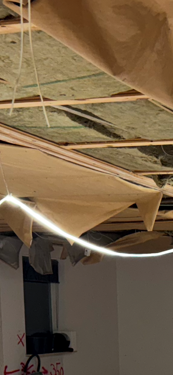

Jeg skal sætte dampspærre og forskalling op til nyt loft.
Der ligger pt isolering mellem spær og hviler på forskallingen.
Mit spørgsmål er så. Jeg vil tage gammel forskalling ned, sætte dampspærre op og hæfte fast på spær og forskalling nedenunder dampspærre. Så har elektrikeren trods alt et par cm at arbejde med.
Ville han ikke have hvis jeg sætter dampspærren under forskallingen.
Er dette korrekt at gøre sådan?
Ja, det er korrekt at gøre som du beskriver men også besværligt, særligt hvis den nuværende forskalling er lige. Du kunne bare sætte dampspærren op på den nuværende forskalling, lade elektrikeren trække kablerne oven på isoleringen og trække dem ned igennem isoleringen og dampspærren, der hvor du skal have lampeudtag og så sætte manchetter på der hvor kablerne gennembryder dampspærren.
Men den forskalling der sidder nu, sidder ikke i korrekt afstand (600) som troldtekt skal have.
Men i så fald jeg går med den løsning du siger.
Så ville skruerne fra troldtekt jo også “bryde” dampspærren når jeg skruer troldtekt op i forskallingen med dampspærren under forskallingen.
er det ikke korrekt og betyder det noget?
