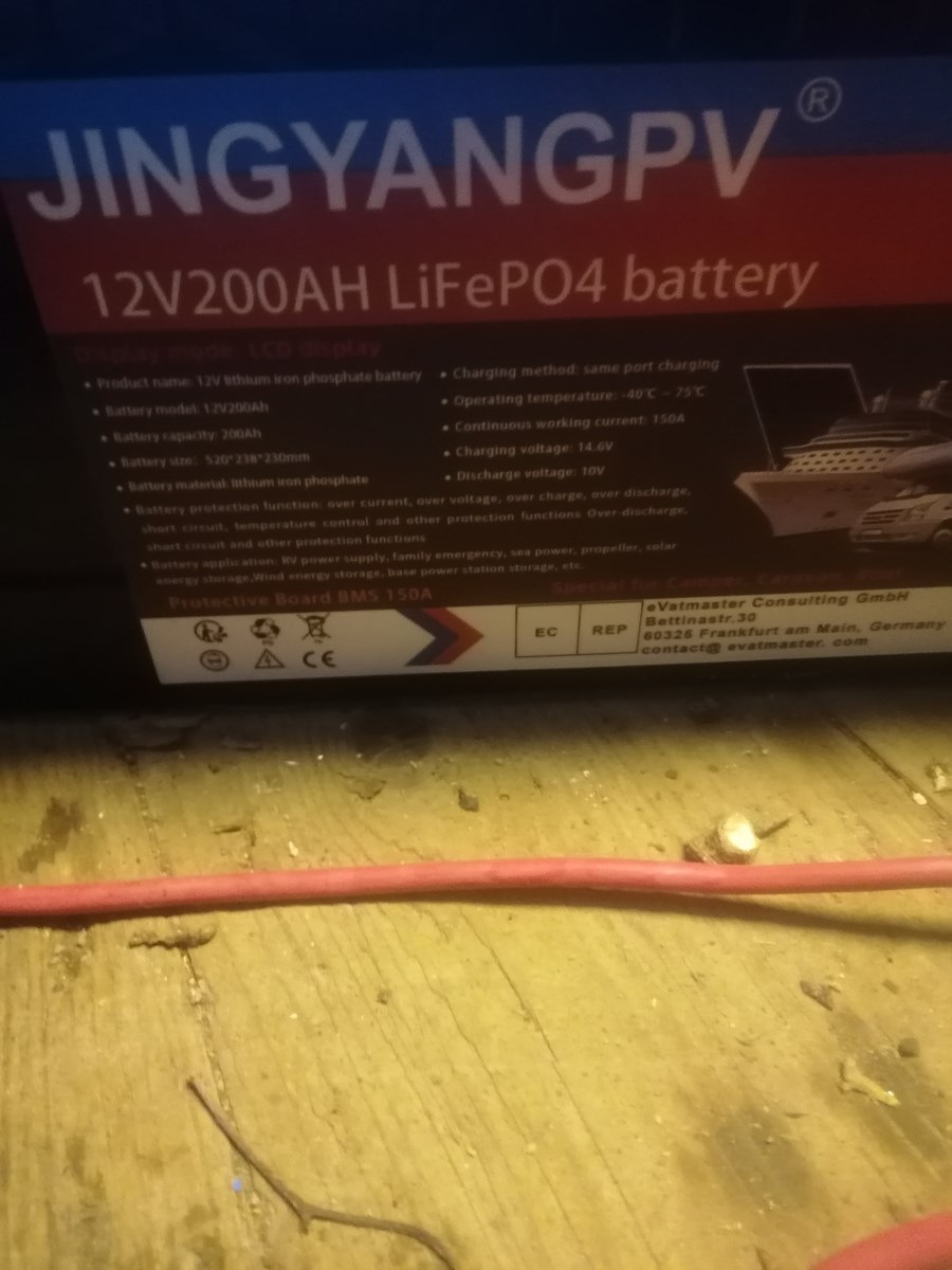

Hej jeg har et 12v lithium batteri  med solceller i vores camping vogn 1 år gammelt nu har vognen stået i vinterhi i 2mdr inde i en hal. Og nu er batteriet helt fladt. Jeg har taget det med hjem og overvejer at sætte en alm autolader på det? Nogen gode råd ideer.

Hvis man kigger på billedet af batteripakken, så står der at det skal lades på normalvis, så BMS'en som GodeVen snakker om, er indbygget, så det er blot at lade det med en almindelige autolader.
Det er iøvrigt pga. den indbygget BMS, at der overhovedet ikke kommer noget strøm ud. Den slukker nemlig for output, hvis lithium batteries spændning kommer under et vis niveau, for at undgå at ødelægge batteriet.
Jeg ville prøve at lade på det og se hvad der sker, beskyttelseskredsløbet i batterie skulle gerne have beskyttet batteriet mod overlast, men du SKAL bruge en lader der er beregnet til LiFePO4, ikke en almindelig lader
