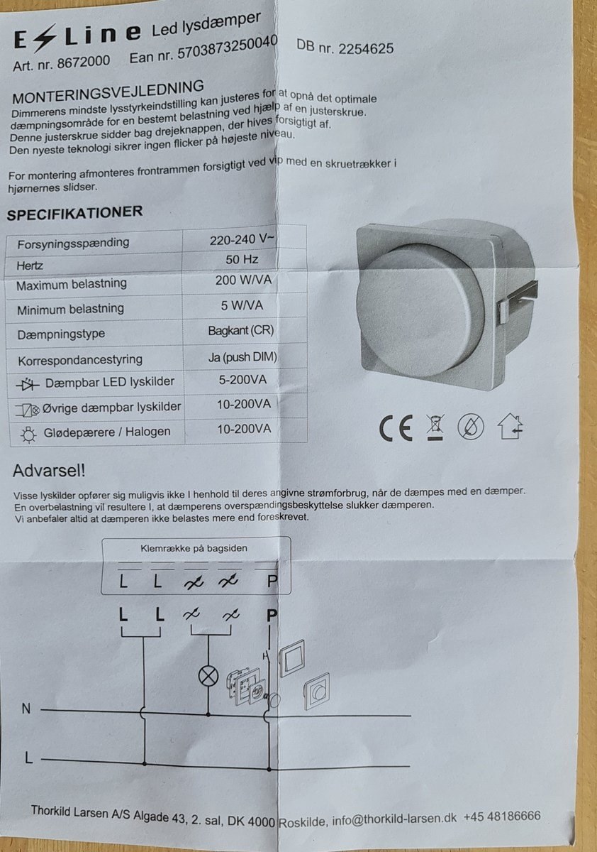

Først er at de LED pærer jeg har er G9 2.4W og min lysdæmper har en minimum på 5W, Jeg fik dog af vide i butikken at siden lamper har 15 pærer monteret, så burde det ikke være et problem, det lyder dog lidt spøjst, måske nogle af jer kan be- eller afkræfte dette?

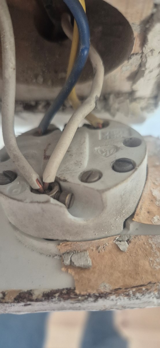

Dernæst er jeg i tvivl om selve monteringen, da jeg fjernede stikkontakten var der 4 ledninger tilsluttet som vist på billedet 1 og 2, jeg er dog i tvivl om hvordan jeg bør montere dem i lysdæmper dåsen og har derfor brug for jeres hjælp.

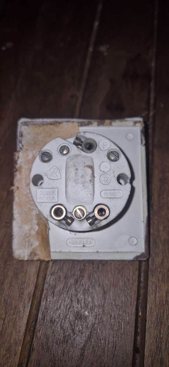

Den gamle afbryder er enten en kroneafbryder (to tangenter foran, som tænder to forskellige ting), eller en korrespondance afbryder (der er en anden afbryder et sted, som tænder for samme lampe).
De hvide ledninger skal monteres i klemmerne L. For at komme helt i mål, skal vi vide hvilken type afbryder den gamle var.

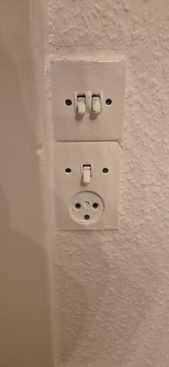

Jeg er ret sikker på at at der er to lampe udtag, der hvor jeg har tilsluttet lampen og på kontakten er der også to afbrydere, se det nye vedhæftede billede (øverst).

Du har et problem, fordi du sikkert kun vil dæmpe den ene lampe, men har en afbryder til to lampesteder. Du kommer til at lide af pladsmangel. Du kan selvfølgelig vælge at dæmpe begge på en gang eller hugge en dåse ind til dæmperen.
Tilslutningen til dæmperen er at de to hvide monteres i klemmen L og den, der skal dæmpes, monteres i klemmen med bølgelinjen. Hvis dæmperen skal have samme bredde som de nuværende afbrydere, skal du have en

S. Fabrin; jeg har kun en lampe tilsluttet og ønsker ikke flere, så det er den eneste som skal dæmpes. Skal de to hvide i den samme eller skal de hver for sig?
Hvad gør jeg med den ledning jeg ikke anvender, kan den godt bare efterlades uden at komme i dåse?

Hvis du ikke bruger begge lampesteder, kan du tilslutte ledningerne sådan:
De hvide ledninger tilsluttes i klemmen L, en ledning i hvert hul.
De to andre ledninger tilsluttes i klemmen med bølgelinjen, en i hvert hul.
 Det medfører at begge lampesteder bliver dæmpede. Men da du ikke bruger begge lampesteder, betyder det ikke noget. ​

 Det virker nu, tusind tak for hjælpen!
