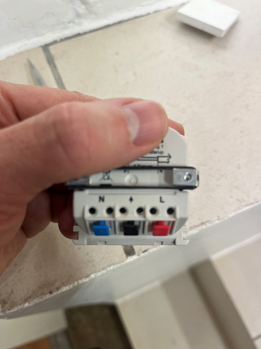

LK PIR sensor - farver UlrichH 13 2300 09-01-2025 17:41 Jeg vil gerne skifte den vedhæftede kontakt til en PIR sensor men jeg kan ikke helt få farverne til at stemme :-) Kan nogen hjælpe? 8 svar Følg tråden Annonce Annonce Annonce
S. Fabrin 19694 4400 09-01-2025 18:33 Hvad gør den nuværende kontakt? Det ser ud som om der både er fase, nul og en anden ledning med en impuls eller signal til en anden afbryder. Hvad gør ledningen i klemmen mærket pil ind? fase

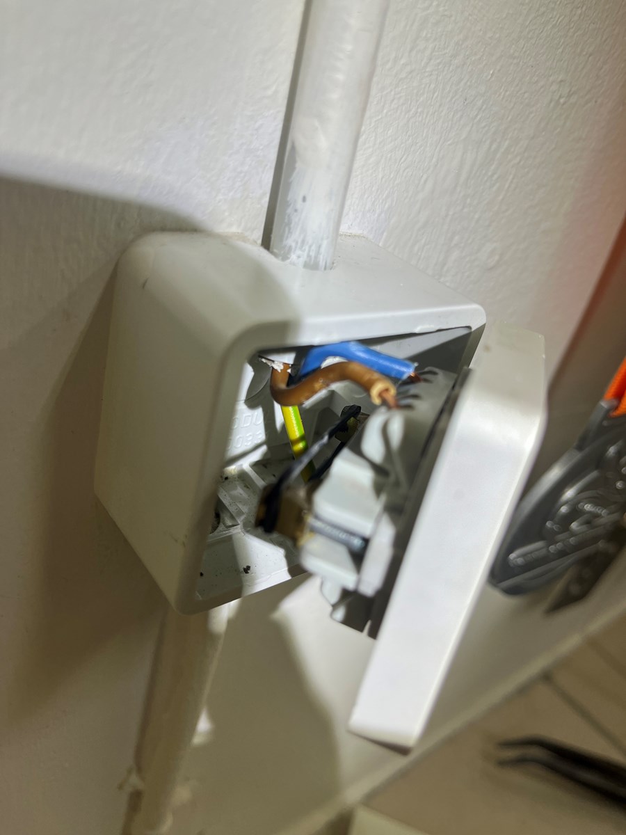

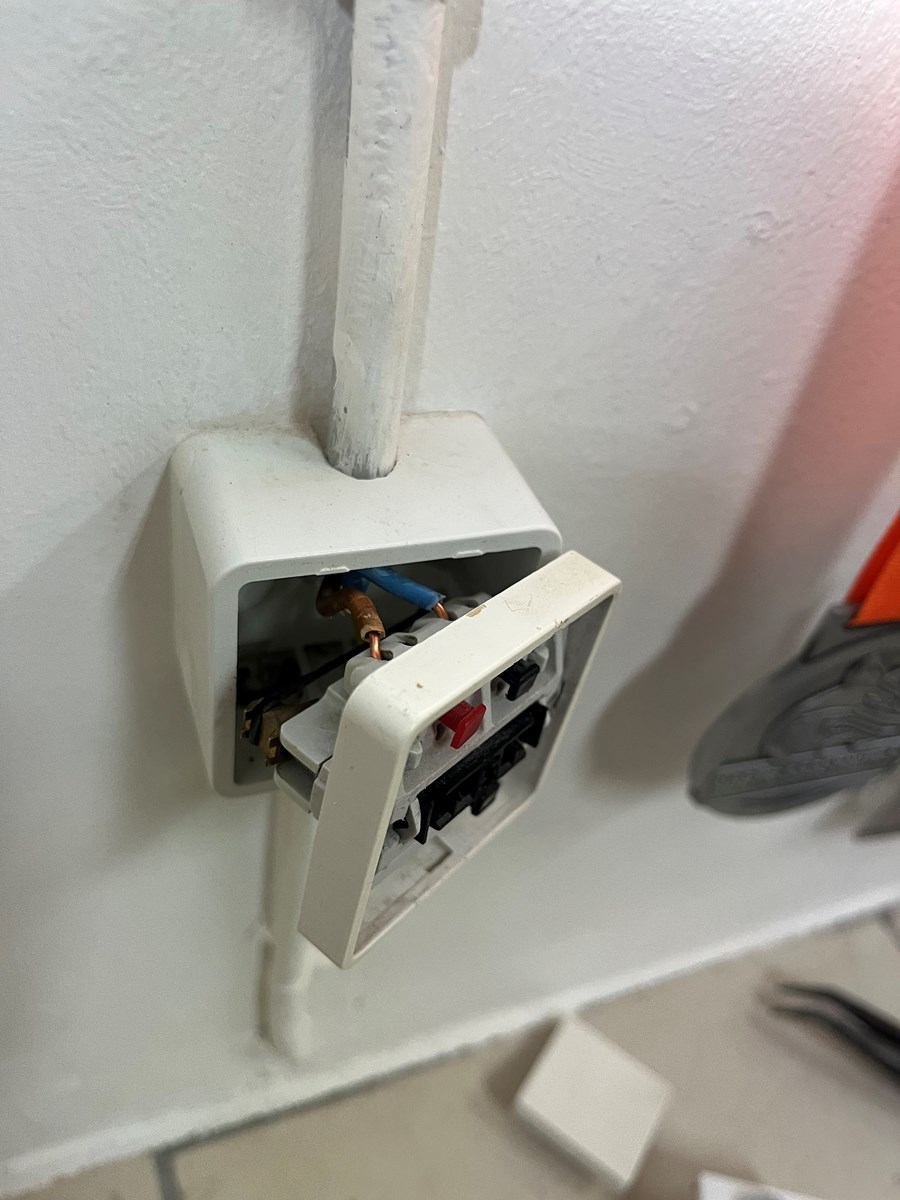

UlrichH Trådstarter 13 2300 09-01-2025 19:20 Den er den ene kontakt ud af to i korrespondance, som styrer lys i vores garage. På den nuværende kontakt er der brun og blå ledning som sidder i hhv rød og sort klemme øverst, og gul/grøn ledning der sidder i sort klemme nederst.
S. Fabrin 19694 4400 09-01-2025 20:32 Og hvad styrer den gulgrønne ledning? Du har en dobbelt korrespondanceafbryder, der sikkert styrer hver deres lampested eller belysning. Din beskrivelse med brug af gulgrøn til andet end jord lyder som en GDS installation. Brug af den gulgrønne ledning er ulovligt at bruge til andet end jord. Du kan ikke udskifte den dobbelte korrespondanceafbryder med en PIR sensor uden, at den vil virke på begge tændinger, af den simple grund, at PIR sensoren kræver samme plads som afbryderen. Kan du ikke fortælle. hvad PIR sensoren skal styre. fase
UlrichH Trådstarter 13 2300 09-01-2025 21:21 Det var egentlig bare meningen at PIR sensoren skulle erstatte den ene af de to kontakter i korrespondancen. De to eksisterende kontakter styrer de samme tre lystofrør, dvs man kan tænde og slukke dem på begge kontakter.
S. Fabrin 19694 4400 10-01-2025 08:38 Mener du at begge afbrydere tænder og slukker de tre lysstofrør, eller mener du at lysstofrørene tænder og slukkes to forskellige steder? fase Annonce
UlrichH Trådstarter 13 2300 10-01-2025 08:52 Det første - man kan tænde og slukke dem på begge kontakter.
UlrichH Trådstarter 13 2300 12-01-2025 13:37 Jeg fandt en anden løsning - koblede PIR på separat fra de to eksisterende kontakter ved hjælp af tips fra andre tråde her på forum, og det virker:-)
S. Fabrin 19694 4400 12-01-2025 14:22 Selvfølgelig kan du koble en PIR sensor parallel med afbryderne ingen problemer i det. Du skal så lige huske, at afbryderne kan sætte din sensor ud af funktion, hvis du tænder lyset med kontakten.At tænde og slukke tre lysstofrør med en dobbelt korrespondance uden korrespondance, virker mærkeligt. Er det en hjemmegjort installation? fase
