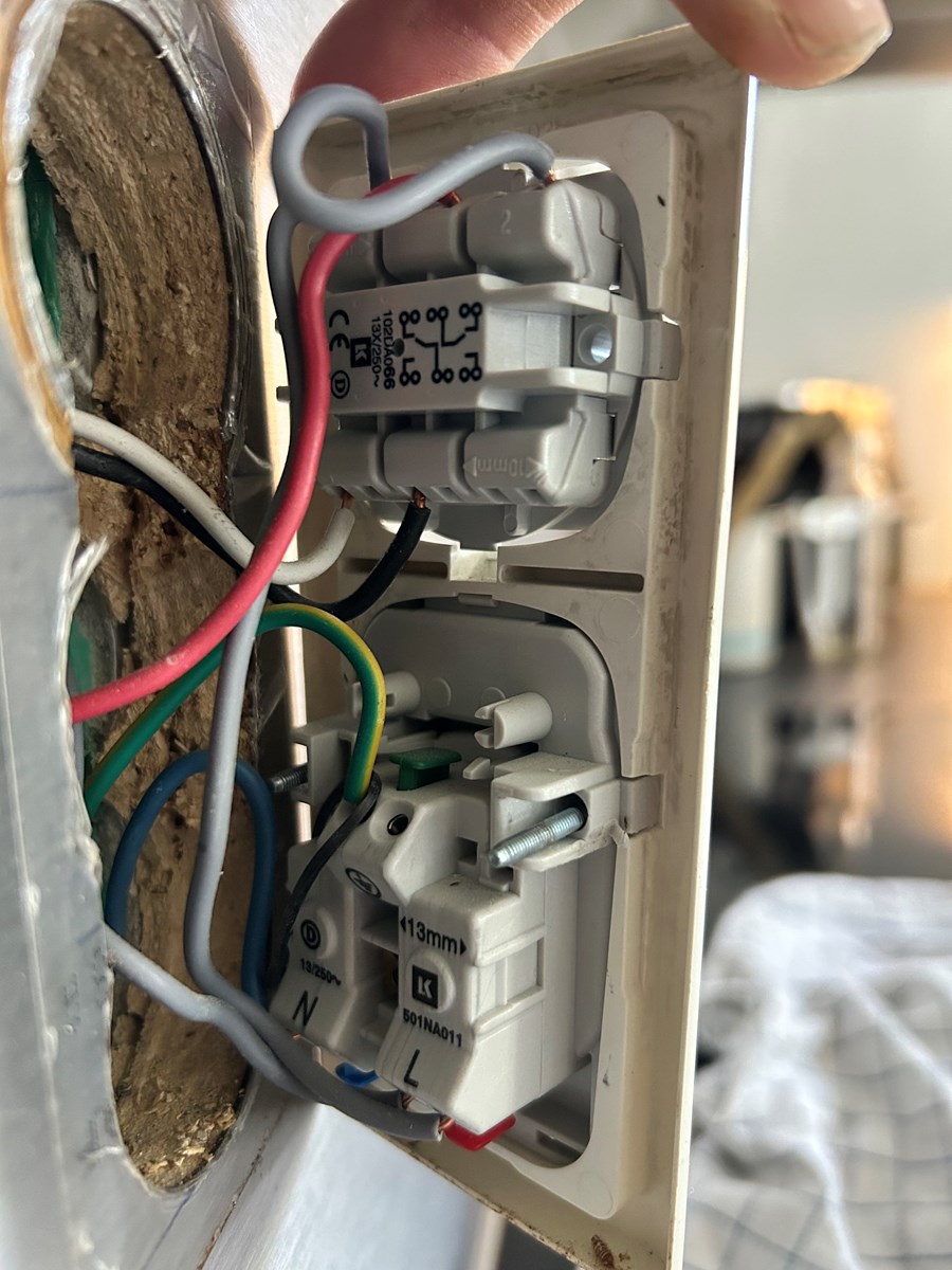

Jeg er vil gerne bytte øverste afbryder ud med noget andet (fast strøm på venstre afbryder, den anden ved jeg ikke om gør noget (den virker vist sammen men en anden afbryder)
Kan man ud fra dette billede se hvad der foregår, jeg er meget forvirret over hvordan de ledninger går
På forhånd tak
er det en korrespondance
rød ledning er ofte brugt som tændledningen
hvilken afbryder skal den skiftes med
Det er vist korrespondance med en anden.
Jeg skal egentlig bare have korrespondancedelen helt væk og lave fast strøm i stedet - men ​var bare lidt forvirret da det også ​ligner den grå i ​top ​går til den anden afbryder ​på den
Den vestre (set forfra) er ikke forbundet som korrespondance. Hvis det er den du ønsker at eliminere skal den røde og den grå blot forbindes i samme klemme. Altså flytte den røde til klemmen tættere på kameraet.
hvis korrespondancen skal væk skal den det også i den anden ende,
korrespondance er opbygget efter a/b metoden, se link midt på siden
https://www.elviden.dk/korrespondanceafbryder---a--b.html
normal er det den første man bruger og den sorte og hvide vil i din løbe over i den anden kontakt på samme placering
den røde ledning er typisk tændledningen til lampen
i den anden korresponcance kontakt vil der så være en fase og så en nul i lampen udtaget
 men den tænder med anden kontakt også, tegningen på kontakten viser den ikke er helt alm kontakt
Jeg går ud fra at grå er fase, da den også er ​tilsluttet stikkontakten. Den røde må derfor være mellemledningen til ​lampen. Hvis man forbinder mellemledningen til fase vil der altid være strøm på udtaget til lampen.
